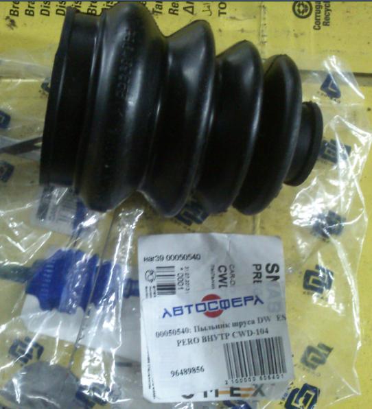

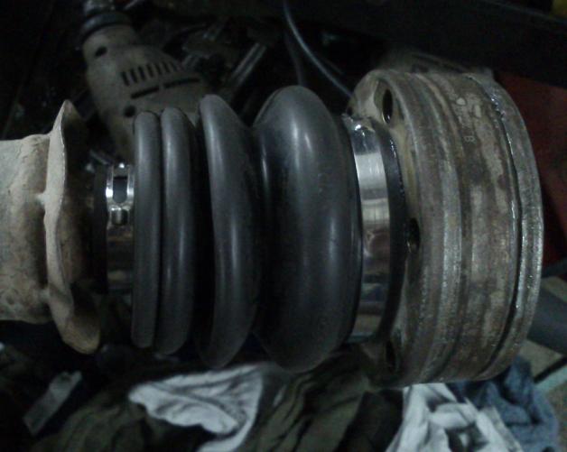

Тема избитая, но как оказывается не решенная! Случилась такая неприятность наконец и у меня - при осмотре выявил на заднем кардане оба порвавшихся пыльника, дальше как у всех звонки оф.дилеру, ответы что кардан неразборный, необслуживаемый, замена только в сборе, цена вопроса 8500р. Решил не торопиться и попробовать снять кардан и посмотреть что можно сделать - итог кардан легко разбирается, для этого нужно отверткой или стамеской, ударяя молотком отделить крышку, далее шрус снимается со шлицевого наконечника кардана. Затем нужно набить туда смазки ШРУС (предварительно очистить от старой), демонтировать старый пыльник и поставить новый от Дэу Эсперо. Очень долго бегал по авторынку "на глаз" подбирал пыльник, этот подходит идеально, может и еще какой подойдет, смотреть только надо на маленькие машинки (матизы,спарки и пр.). Далее пыльник крепим на хозяйственные хомуты и ставим кардан на место. На передний кардан посмотрел такие же подойдут. После установки уже наездил пару тысяч км, все в порядке! Все удачи!

Вибраций нет,ни на каких скоростях? Я сделал всё так же,только пыльник ставил от хонды-црв,появилась небольшая вибрация при 120 км.ч.,мелочь,а не приятно,по городу на заметно,а по трассе напрягает. В итоге купил новый задний кардан.

aleksandr59, А 140...150 км/ч набирал? У меня от ОКИ пыльник разорвало на такой скорости, надеюсь этот поживее будет. Надо будет прикупить

Пока жив пыльник, вибрации на 140 км/ч не почуствовал, больше не разгонял, да и зачем? Думаю что от разрыва пыльник конечно не застрахован, порваться может, надо следить. А вот насчет вибрации мне кажется если у кого появилась - значит уже шрус накрывается, а если вовремя шрус смазан и новый пыльник одет какая должна быть вибрация от простой, и кстати ровной и симметричной резинки?

порвался всё же пыльник со стороны заднего моста, причом в хлам. А вот со стороны раздатки как новый. Видимо сказывается угол работы. Придётся покупать кардан в сборе. Впрочем опыт интересен - во первых для тех у кого пыльник порван только со стороны коробки, во вторых остаётся вопрос как такие пыльники покажут себя на переднем кардане.
