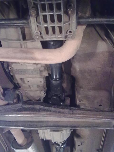

Приветствую, друзья!
Хочу поделиться с вами своим (в принципе удачным экспериментом).
Долго ходил, думал и не знал стоит ли вообще браться за данный эксперимент, но в итоге посчитав экономику и условия эксплуатации, а так же то что пыльников и ШРУСОВ на наши карданы не существует, решил сделать по своему)))
Итак: дело было вечером, делать было нечего...)))
Сидели с друзьями в гараже, разговор зашел про карданы, что надо что-то с ними решать, а ШРУСЫ на родных карданах уже держатся на честном слове))), тут один из друзей говорит:
- Фирма есть, они карданы балансируют, созвонись с ними, может помогут...
За эту идею я зацепился и написал сообщение с просьбой о помощи в их ветке на одном из форумов. Ответ был такой:
- Нет никаких проблем, сделаем.
Потом были две недели согласования по размерам, окончательное утверждение размеров, два дня на изготовление и неделя доставки.
Ну и собственно результат:

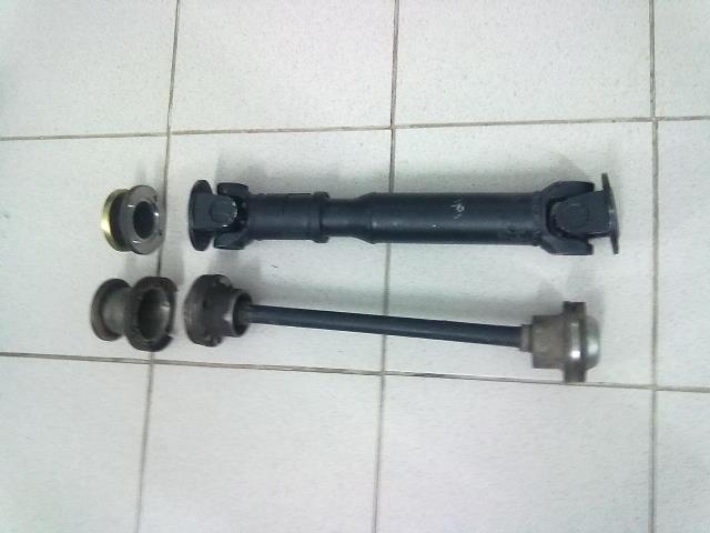

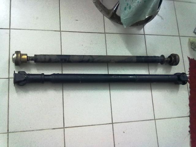

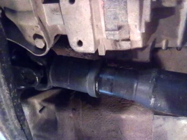

На фотках оба кардана, для видимости разницы
Передний
Задний

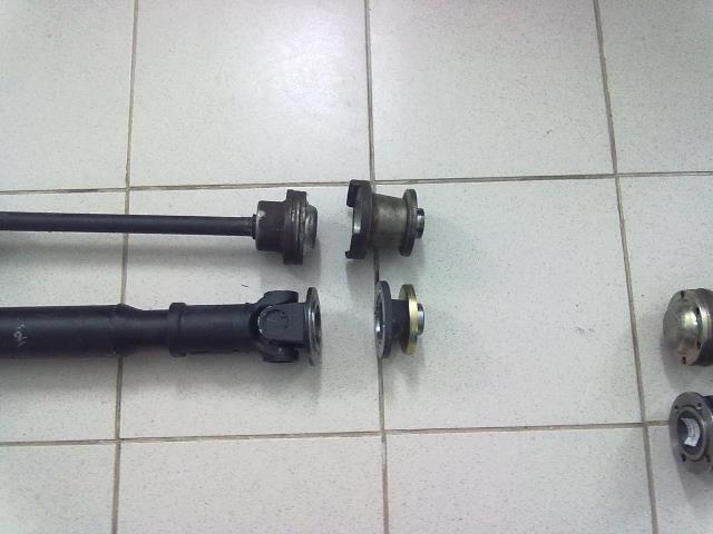

Разница фланцев

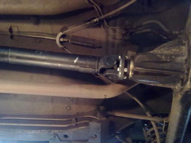

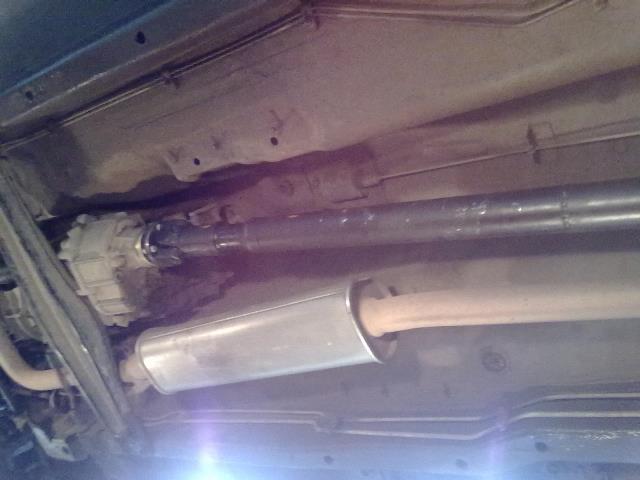

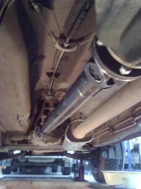

И как это все выглядит в установленном состоянии:
Тут надо уточнить, что очень мешает балка раздатки для закручивания гаек)))
Карданы обошлись даже дешевле чем родные :smile_bigsmile:
По ощущениям: в принципе все хорошо, пока наблюдаю, проехал тока от гаража до дома и от дома до работы, сегодня вечером потестю нормально.

  •  Киров
Хотелось бы пояснение, тебе сделали флянцы под новые карданы? Тоже хочу :

sem59, ага, из Белкардов 04-ых :smile_bigsmile:
ВятскийСерж, нее, фланцы стандартные, мне карданы по моим размерам сделали)))

Robert_D, чё по деньге вышло сие удовольствие? :

В общем по экономике получилось так:
По рекомендованным ценам ГМ на ФАМ карданы оригинальные стоят 15200 (оба)
Тут мне сделали за 15000 (оба)
Так что разницы особой по цене нет, но зато эти то на крестовинах и крестовины в любом магазе продаются

Robert_D,
Молодец!
При начале движения стандартной креставиного подёргивания ручки раздатки (а у нас ещё и ручка КПП добавится ) нет :?:
