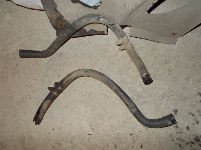

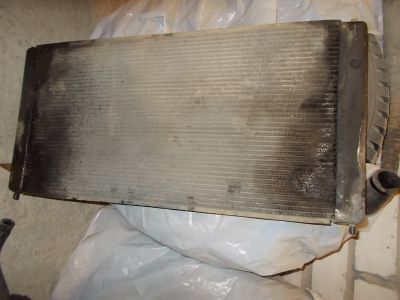

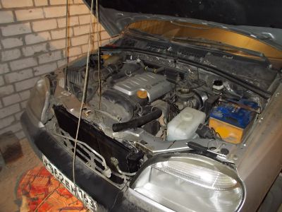

После замены ОЖ потек радиатор. новый 10Круб, стандартный 2,3Круб, шланги с хомутами, которые тоже менять 1,2Круб. Вот мое решение за 3,5Круб и немного доработанная передняя панель для облегчения последующих работ с передком, сделанная по подобию http://www.chevy-niva.ru/viewtopic.php? ... sc&start=0
понадобились 2 самых длинных шланга от 2121, и прямой угол (не знаю от чего) для соединения с термостатом, так же 2 стальных патрубка для соединения шлангов. Нижний шланг тоже поменял на похожий.

Пришел в магазин с двумя радиаторами и старыми патрубками. одели на старый свои, а на шнивовский новые. нижний похож на вот этот: 2108-1303025 патрубок ВАЗ-2108 радиатора подводящий верхний Изображение
одели по 2 хомута на каждый конец на всю посадочную поверхность.
когда поставили верхнюю (вырезанную ранее) панель, выяснилось, что патрубку тесно между трубкой кондея и пластиной к которой крепятся провода вентиляторов. Сейчас патрубок лежит сразу за этой трубкой и крепится на хомутики (чтобы не болтался и не лез к ремню) за воздуховод.
Решили немного изменить геометрию патрубка, добавить еще один кусок трубы который удлиннит весь шланг вдоль радиатора, и выйдет в обход заливной крышки ГУРа. Как займемся, сфоткаю перепроложенный патрубок и как вместе с воздуховодом стоит.
Но даже как есть все очень не плохо. Скорее эстетические мотивы теперь, чем что то технически важное.
