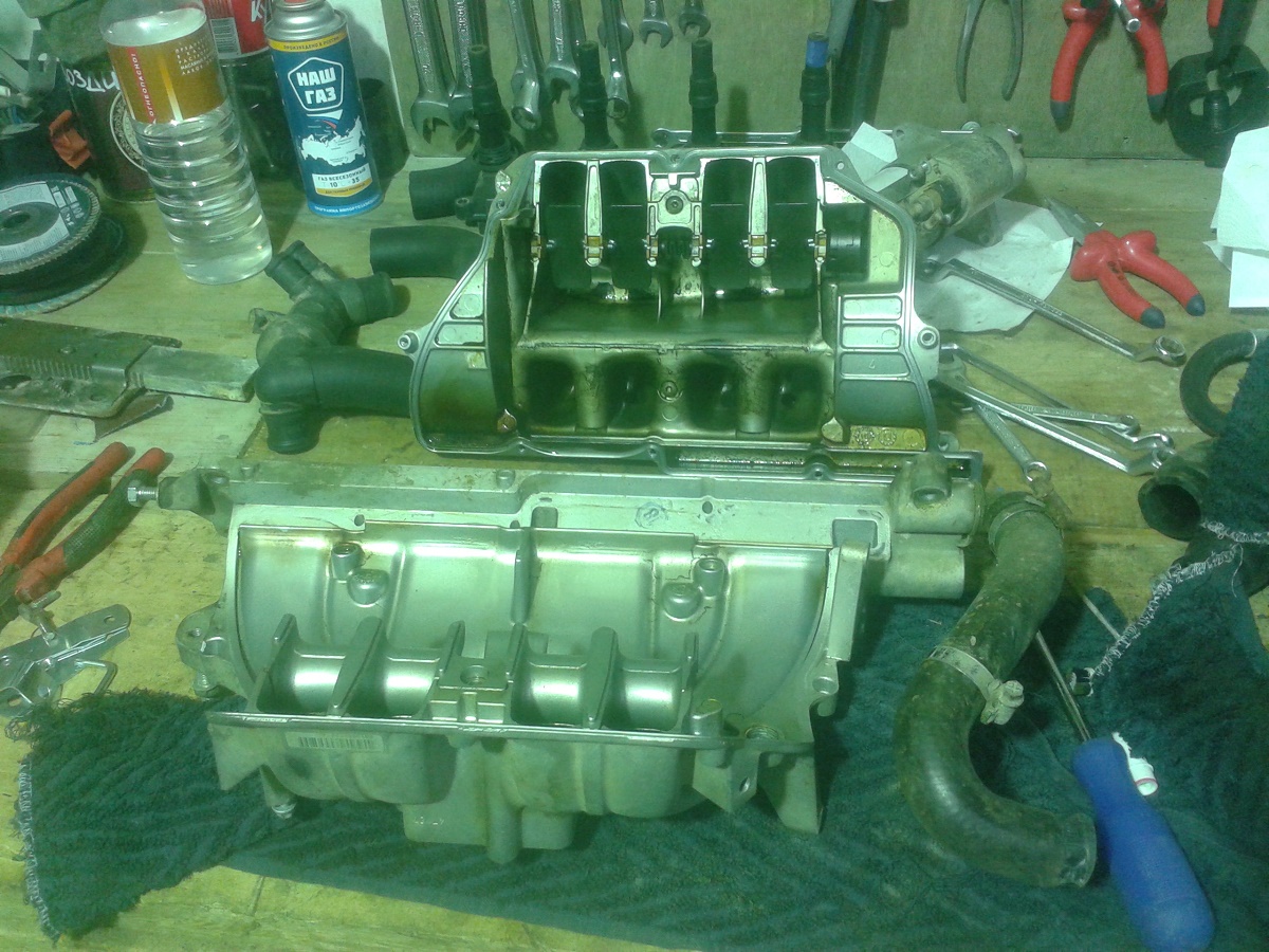

На холостых оборотах стал замечать цокот, похожий на звук неисправных гидрокомпенсаторов. Покурив интернет, нашёл несколько статей с похожей проблемой, но на двигателях z16xe. Там в принципе всё понятно, со временем разбалтывается внутренняя часть впускного коллектора, начинает бить о стенки, промазал свежим герметиком и забыл. У нас же система немного другая, думал разберу-посмотрю что там может бренчать, но ничего болтающегося не нашёл. Есть мнение, что это заслонки которые расположены внутри, но что сними делать ума не приложу. Поэтому промыл внутренности очистителем карба, промыл форсы им же и собрал обратно, цокот естессно никуда уходить не собирается, пока. Вопрос, кто-нибудь сталкивался с данной ситуацией, как вопрос решали? А может я конечно зря грешу на впуск, и это компенсаторы стучат...
Комментарий к файлу: Впуск собственной персоной
2017-01-23 14.40.29.jpg [ 416.86 КБ | Просмотров: 1594 ]

Уж на кой хрен я не эксперт, но, по-моему, ты ищешь черную кошку в темной комнате.

Форсунки тож цокают...

цокает клапан адсорбера.

присоединяюсь к предыдущему оратору. положи руку на клапан и почувствуеш.

Щелчки клапана адсорбера совсем не похожи на цокот клапанов . Кроме того, они не зависят от оборотов. У самого такая штука( уже тыщ 100 наверное) , если заводишь примерно при 50-60 градусах ОЖ, то цокот есть. Слушал палочкой - вроде в районе 3-4 цилиндра в районе форсунок. Что за звук - так и не понял, крышку не снимал, гидрики не проверял

@Restorenevahforget , А заслонка на впуске точно не болтается? А не на хх оборотах тоже есть цокот? Попроси кого-нить погозовать и послушай.

У меня тоже есть отчетливый цокот на холостых
Пока ничего не проверял

@Restorenevahforget , А заслонка на впуске точно не болтается? А не на хх оборотах тоже есть цокот? Попроси кого-нить погазовать и послушай.
Заслонка вроде не болтается, двигается с усилием. Хотя конечно может что-то упустил, кстати на повышенных оборотах не проверял, тоже моё упущение, надо бы проверить. :smile_sweating:
А у тебя данный звук присутствует?
В районе впускного коллектора?
