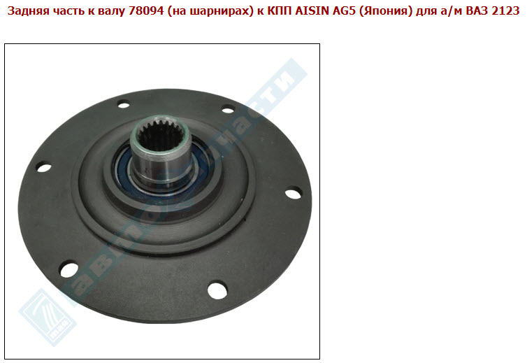

Нашел вот такую штуковину в инете. Это не оно в модернизированном варианте (насколько понимаю, это та же втулка, но с подвесом на подшипнике ???

Ваще :smile_bigsmile: такой детали нет в нашнй машине.Надо будет как нибудь видео заснять нашей кпр-рк

Сергей, спасибо, отличная информация!
Ваще такой детали нет в нашнй машине.
Разобрался с ней - это, оказывается, переходная втулка для установки ФАМовской КПП на обычную ШНиву :smile_surprised:

Да, \тих втулок в природе больше нет. Мы когда ставили на Ниву моноблок, точили сами.

Получается, шлифованным концом втулка въезжает под юбку выходной сальник Aisin'а, внутри нее в проточке стополное металлич кольцо, а на входной вал раздатки в проточке поставлено резиновое кольцо, на которое наползает муфта... Странно, что стоило японцам поставить на валу КПП глухой сальник до шлицевой части - и не было бы проблемы с утечкой масла.
