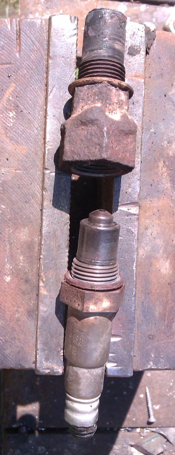

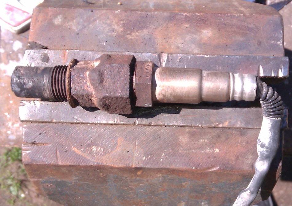

Обнаружил, что 2-я лямбда поставлена в явно колхозную стальную футорку, ввинченную в выпускную трубу после коллектора. Вряд ли это говорит о чем-то приятном :( , но что это может быть, зачем?
Перепрошита?
Или кат сдох?
Чек не горит после запуска.

@Rael , это "обманка" ДК2. Кого жаба душит на прошивку, ставят при ошибке 0422 "низкая эффективность нейтрализатора".

понятно, но зачем обманывать? :smile_smile: Что не так могло быть в моторе, что решили отключить 2-ю лямбду?
Т.е., если я выкину футорку, появится ошибка?

@Rael , вероятнее всего, катализатор приказал долго жить. И да, без футорки, вероятнее всего, 0422 появится.

А с этой футоркой параметры мотора ж деградируют тем не менее?

@Rael , на режим контроллера влияет 1-я лямбда, 2-я после ката - чисто диагностическая.
Мощность мотора падает из-за забитого ката. Если его совсем убрать - даже возрастёт.
Но будет другая проблема - гофра перед доп.глушителем начнёт быстро прогорать. Поэтому ставят пламегаситель.
А обман 1-го зонда бьёт по экологичности, мотор без него веселее работает - никто не "душит" на форсаже.

только на исправном моторе. Чуть смесь убежит - и будет либо тупить, либо конский расход. Ну и дерготня/вонь на ХХ.

" ввинченную в выпускную трубу после коллектора" - хотелось бы уточнить, все таки после выпускного коллектора или после катализатора стоит футорка ?

Ващщето у камрада ФАМ :smile_wink:
