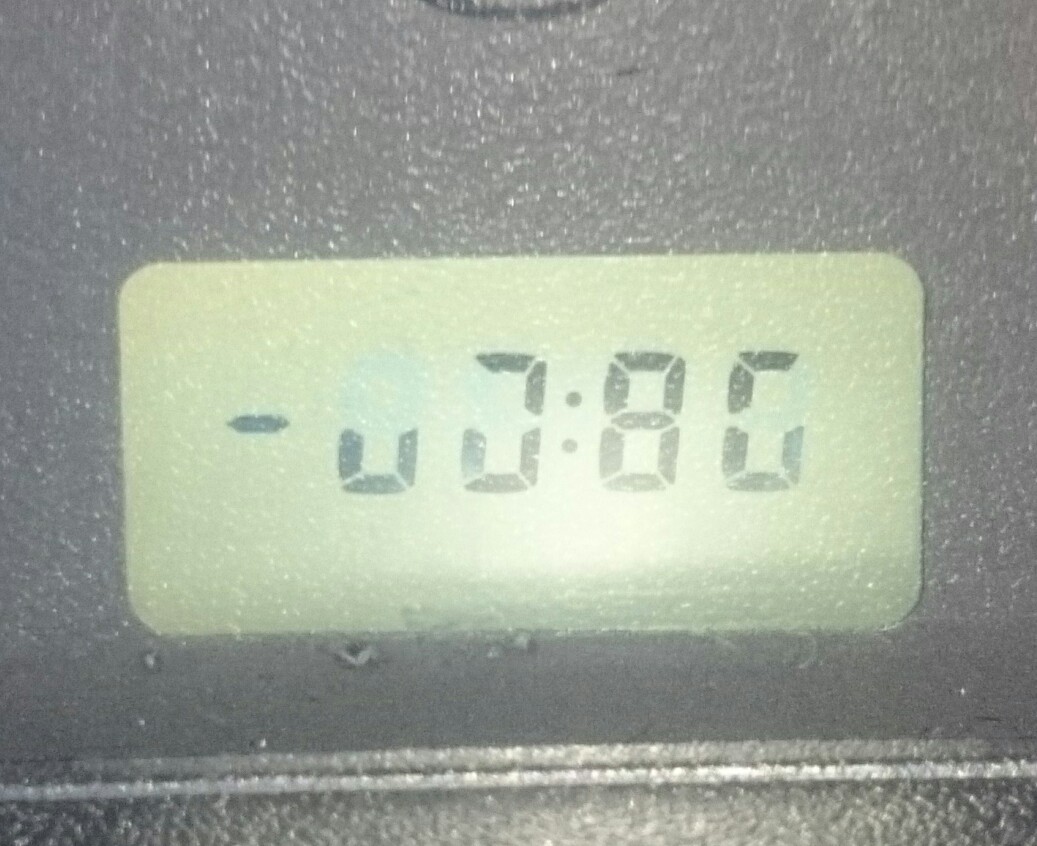

Перестал корректно показывать левый жк экранчик. Не удобно, ни время ни температуру за бортом не посмотреть.
Варианта минимум 2:
1. Искать подобный дисплей (может у кого завалялся?)
2. Поменять приборку. И тут возник вопрос, а все ли приборки, что подходят на 10-14-23 подойдут на Фам?

Третий вариант - вскрыть панель и проинспектировать впайки всех ножек дисплея в плату, пропаять - может, прокатит.

Третий вариант уже сделан. Там резиновые контакты, как в калькуляторе. Подозрение именно на дисплей. В худшем случае микросхема. А её не пропаять.

это именно и есть третий вариант, дисплей тут не причем

КП ШН применена от 2114 остальные КП не скажу но проверив разводку разьемов имхо можно хоть от 2110 вструмить. По сути в КП только указатели и индикация (лампы накаливания), периферия (ДС ДУТ ДТ) если применена вазовская - никакой разницы не должно быть.

Все было бы верно, если бы это была обычная 21230 с родными мозгами и датчиком скорости в раздатке.
Интересует опыт именно фамоводов. Или тех кто сталкивался с заменой приборки на фаме.

Из разряда что б ни делать лишь бы утомиться...любители усложнять. Если уж так фатально - без часов обойдешься. Замени индикатор на крайняк от нашей с разборки
ДС только числом импульсов отличается (на наших 6 и 10 на метр) а ЭБУ - в КП только чек индикация
Ты открой свою то - что на ей написано...и сравни с Шн обычной визуально...

Приборка фама как обычная только там другое сопротивление датчика температуры ОЖи в левом углу машина с ключиком индикация как на новых шн
