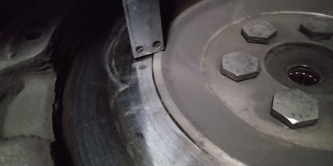

Очень срочно. помогите пожалуйста с маховиком. не могу заказать
0001-55354012-00-0- не бьется по каталогам

Когда сам искал - не нашёл. Предположительно он "свой собственный", возможно переточен из какого-то опелевского.
Поэтому пришлось не менять а точить родной.
Что у тебя с ним?

износ приличный

У меня тоже был приличный. После проточки педалька схватывается ближе к концу, зато срочность и доп расходы удалось отложить.

боюсь,что это уже не первая его проточка пробег 200

На ZZap бьётся, но в наличии нет. Надо искать Опелевский аналог. Вроде была инфа в цеме про сцепление и выжимной, что на ФАМе комплект от Вектры В с мотором Z20 и какой-то редкой модификацией коробки. Может,и маховик от нее подойдет, но надо смотреть детально

Скорее всего это от меня пошло. Комплект сцепы, включая выжимной, от опель калибра 2.0 с КПП F26. НО! маховик без примерки не факт что подойдёт, я тогда брать не стал, не вернёшь же ж потом.

Не могу найти аналоги.
По поводу проточки не понятно, с виду ,вертели смотрели. Проточка не спасет. Износ 0,7мм на это проточку уменьшился ход выжимного подшипника

Когда я отдавал точить - отдавал всё скопом, маховик, новую сцепу и даже болты. Вроде как корзину тоже точили, но не уверен. Пять лет прошло, полёт нормальный.

Так и получается. Убирать нужно бортик на маховике. И стачивать ушки под болты, тоесть утоньшать.
Буду искать маховик
