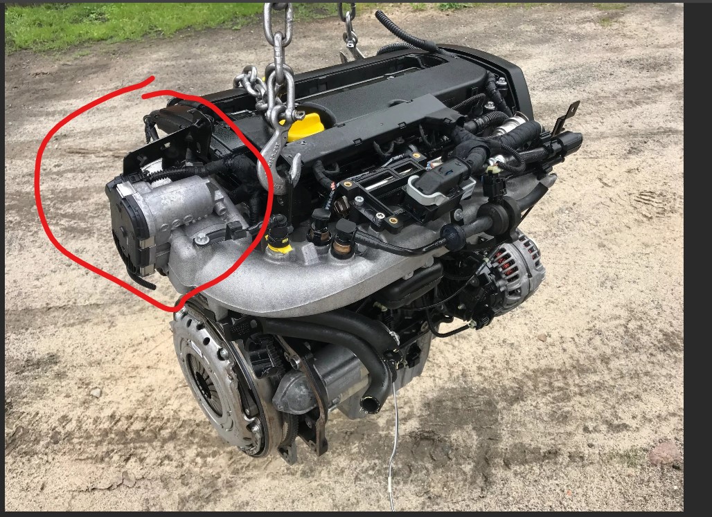

Двигатель на нашей машине Z18XE создан на основе блока 1.6 литра. Поэтому логичнее было бы воткнуть двигатель от опель корсы D cс заводским обозначением A16LER мощностью 192 л.с. Но на мой взгляд установке будет мешать дроссельная заслонка с впускным коллектором. с коробкой АЙСИН AG5??? этот двигатель должен стыковаться болт ON.

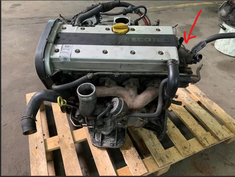

У двигателя Opel Z20LET 2.0 OPC расположение турбины и впускного коллектора более удачное и я прикинул что ничего не должно мешаться. Но вот состыкуется ли он с коробкой АЙСИН AG5???

Комментарий к файлу: A16LER
Аннотация 2020-08-12 164938.jpg [ 307.36 КБ | Просмотров: 2386 ]
Комментарий к файлу: Z20LET
Аннотация 2020-08-12 165202.jpg [ 167.44 КБ | Просмотров: 2386 ]

A16LER продольно не встанет 100%, у "родного" Z18 зазор между задним торцем и моторным щитом несколько см. И генератор у A16 по-дурацки внизу висит
