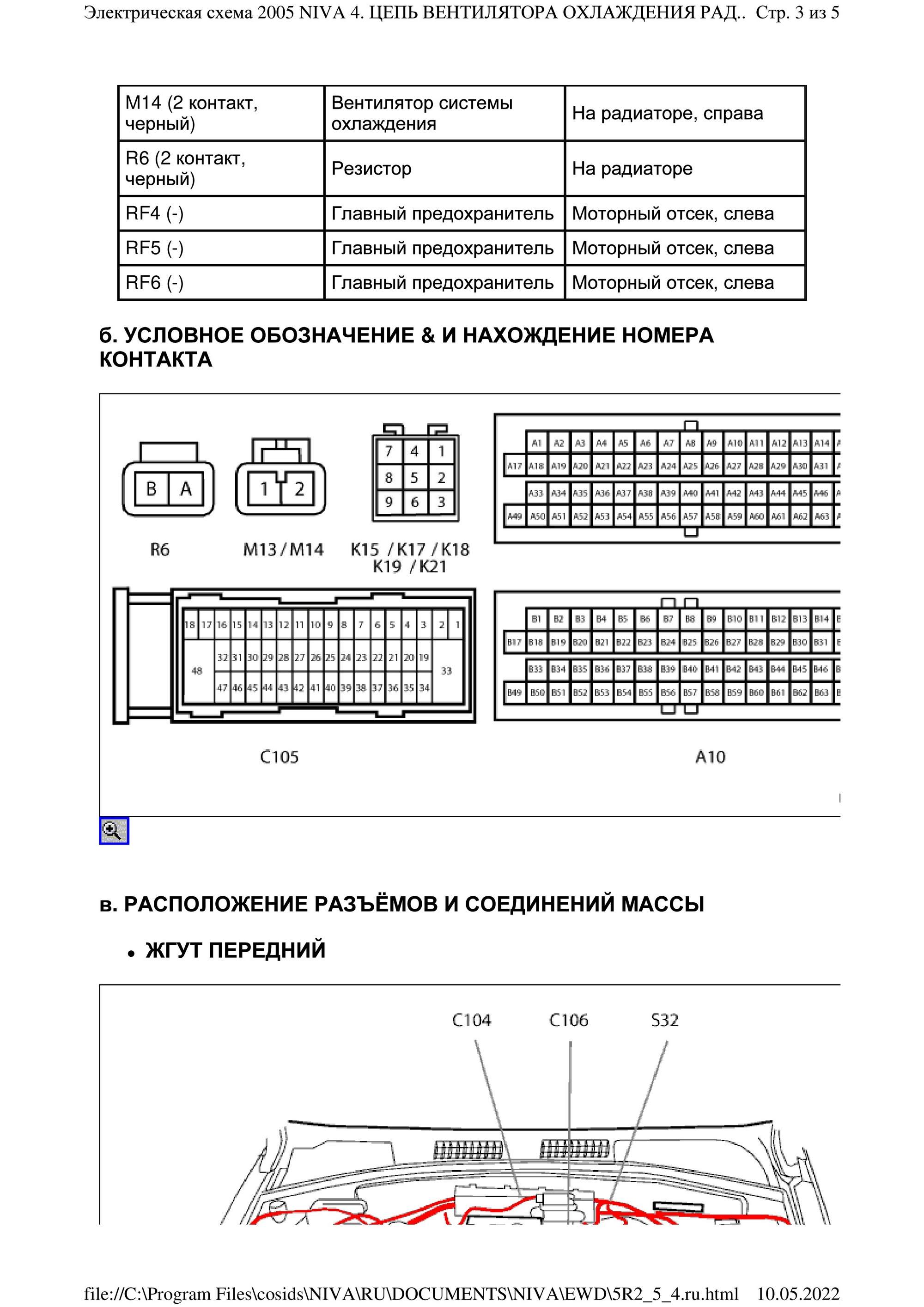

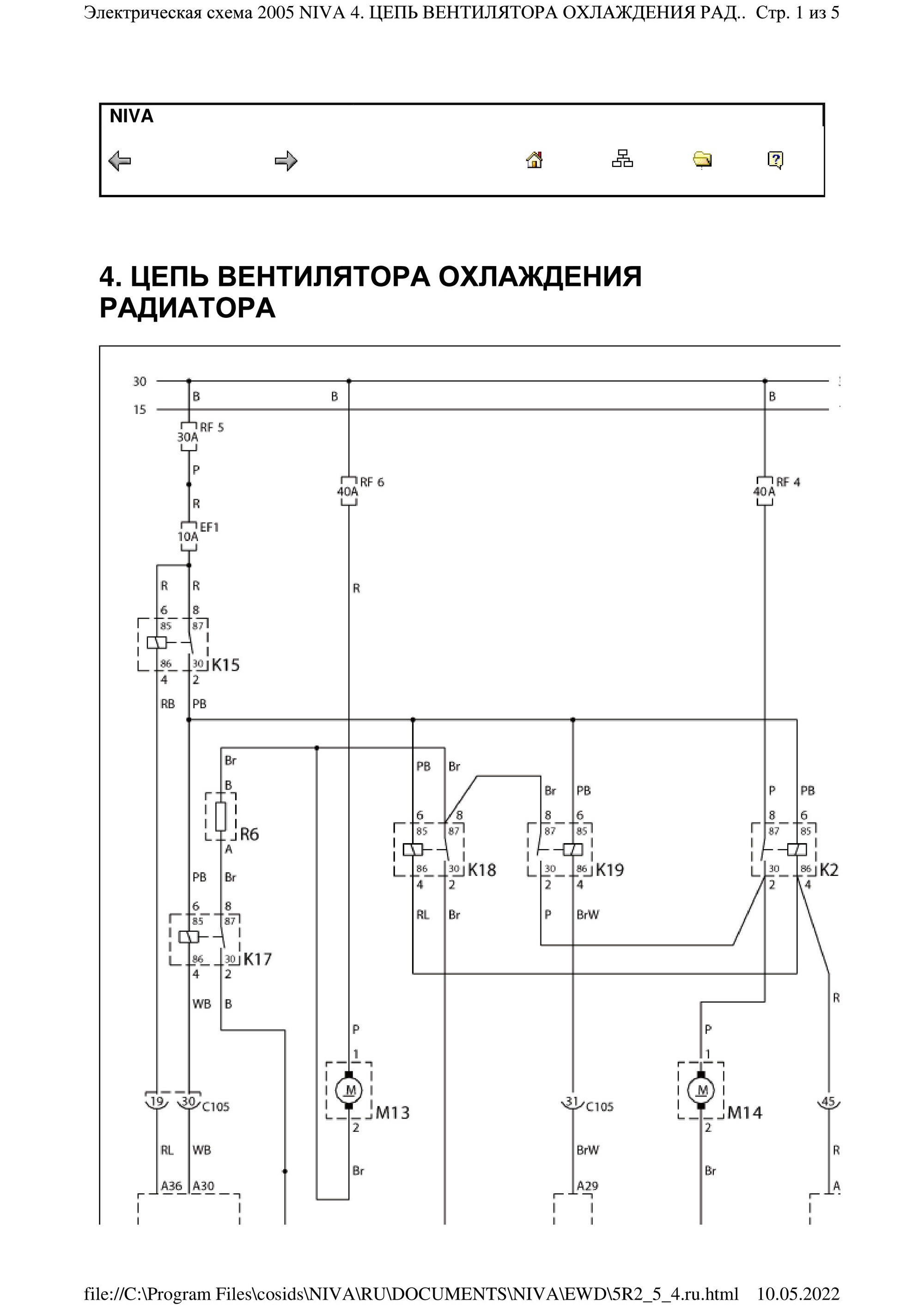

Вентиляторы включаются по команде мозгов двигателя при достижении определённой температуры и/или по давлению кондиционера.
Я бы для начала проверил адекватность ДТОЖ, были случаи что они рассыпались от времени и врали. Банально - на холодном моторе сравнить показания с температурой воздуха.
Потом тем же сканером выполнить тест вентиляторов, на какой конкретно скорости они не включаются? А то были прецеденты - механики говорят что не работает высокая скорость, а по факту сгорел резистор и не работает наоборот первая скорость.
Ну а дальше по электрической схеме проверять.
Вложение:
