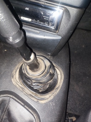

Подскажите какой пыльник кпп стоит на наших фамах, от обыной шеви не подходит.
IMG_20241029_173744 (1).jpg [ 52.34 КБ | Просмотров: 807 ]

Судя по каталогу - свой 21236-1703101-10-0

Я натянул от обычной ШНГ. Нормально встал.
ШНГ, 04г.--> ШН GLX (FAM), 08г.
Спасибо, Попробую, с виду мне показалось не подойдет.

А сам рычаг можно разобрать, располовинить? Не пойму, как заменить малый пыльник, который садится на корпус привода (деталь 21236-1703013-00-0)

Его я тоже от обычной натягивал. Только надо это в тепле (в жару) делать и очень очень медленно и аккуратно. Он потом свою форму обратно принял.

Ну а рычаг-то можно разобрать или раскрутить? Пробовал умеренной силой, не выходит..Может там левая резьба или на фиксаторе? Кто-нибудь разбирал?
