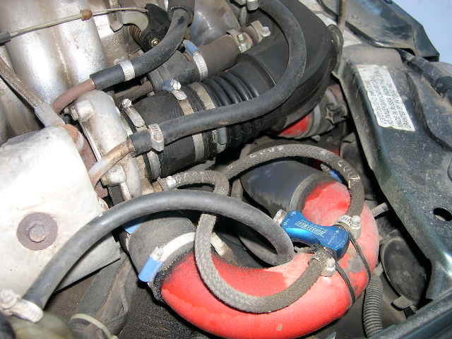

diman816
А почему весь впуск в масле? Приплыла турбина или где-то не затянут хомут : :?:

что за синяя штука? очевидно чтото с управлением вестгейта, но хотца подробнее, куда идёт третий отвод.
что вообще в качестве ЭБУ используется, какие датчики. контроллер, тип прошивки, осчучения?

  •  18
  •  24 сен 2010, 21:55
  •  Сыктывкар
впуск в масле потому что сапун заведен перед турбиной а маслопомойки нету, турба живет уже 70т.км без вопросов
Сообщение Добавлено: 18 янв 2011, 00:26
  •  18
  •  Сыктывкар
синяя штука- бустконтроллер механический ,
про отвод непонял
ЭБУ используется январь7.2 датчики все штатные
