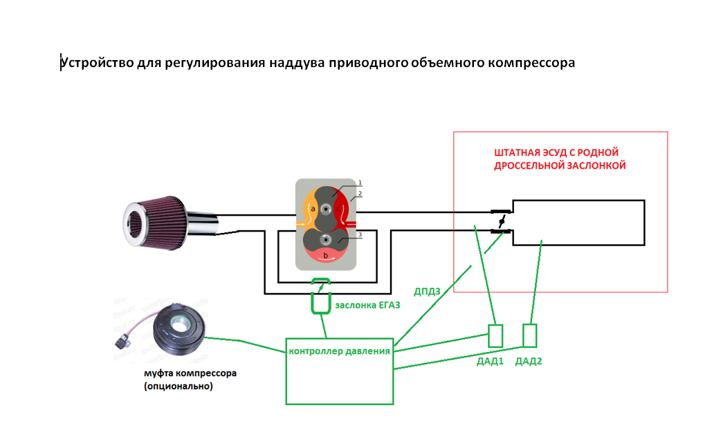

у любого компрессора есть ЛЮТЫЙ недостаток - не существует aftermarket эбу который корректно умеет закольцовывать вход и выход компрессора (дополнительной заслонкой), для адекватной работы основного дросселя, вакуумного усилителя тормозов и холостого хода, и прогрессивной регулировки давления.
Все эти колхозные схемы с одним дросселем после компрессора либо с одним дросселем до компрессора - г..но полное. Сколько уже таких было. У первых гудит на холостых и рвет патрубки на сброс газа. У других область задроссельного разрежения разрастается на кучу пайпов и сам компрессор, выкачивая из него смазку, получая эффект ОГРОМНОГО ресивера размером с бочку. И ВУТ при этом еле работает, и алгоритм регулировки ХХ тоже офигевает поскольку между дросселем и движком появляется лишний воздушный насос по оборотам.
Нужны зеркально работающие заслонки (основная штатная на ресивере + байпасно/бустконтроллерная - закольцовывающая компрессор, работающая в противофазе), если делать механически - получается громоздко и слишком нелинейно да и ровной давки не добится, а на парных электродросселях - товарного решения нет, работающего именно в контексте алгоритмов ЭБУ.
В итоге обычный турбонаддув оказывается в несколько раз проще и надежнее. А с компрессором всё просто и красиво ровно до попытки имплементации. Даже требования и хлопотность к расположению агрегата для приводного компрессора значительно выше чем у ТРК которая суть врезка в выхлоп, еще и сам давление регулирует.

@carmack , вово! У меня даже схема сохранилась!)))
Добавлено спустя 3 минуты 26 секунд:
Вот
угу это у мерседеса так сделано старого CLK. И это еще надо учитывать что там на холостых компрессор муфтой отключается (как кондей).
а Что у VAG сейчас если честно не знаю.

Вакуумный байпас все решает.Акселератор утопил- давление максимальное, ногу убрал-электромуфта разьеденилась.
Опыт эксплуатации показал,что по дросселю прошивка более чем достаточно (по ДАДу мне не понравилось.) И зачем городить огороды с дополнительными электрозаслонками не понимаю.
P.s. sc-14 катаюсь на 92-ом наддув 0.5, кулёк жидкостной, при большем наддуве страдает трансмиссия. Эксплуатацию более 7 лет.
