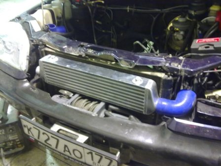

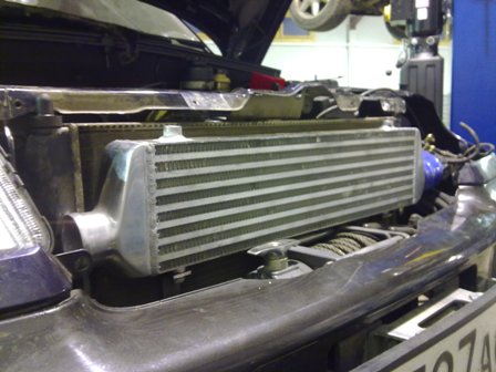

Сообщение Добавлено: 28 мар 2010, 22:34
  •  489
  •  29 июн 2007, 22:16
  •  МОСКВА(ЦАРИЦЫНО)
Cott писал(а):
kaznachei1968,
А не пробовал в Картюнинг обращаться, они вроде делали на заказ.
вот что купил..
пока моторчика нет....внедряю так сказать!
Сообщение Добавлено: 29 мар 2010, 03:28
    250
  •  1072
  • 65
  •  04 фев 2008, 20:00
  •  Алматы Казахстан
Вполне зачетно...

Сообщение Добавлено: 29 мар 2010, 06:46
    45
  •  714
  •   50
  •  16 дек 2015, 05:56
  •  Magnitogorsk
Думаю такой вариант может подойти любому владельцу турбовой Шнивы. Очень красиво и аккуратно. А если еще родная решетка встанет... Уже начинаю копить деньги :smile_wink:
kaznachei1968, а с моторчиком то что приключилось?
Сообщение Добавлено: 29 мар 2010, 08:58
  •  489
  •  МОСКВА(ЦАРИЦЫНО)
родная решетка встает, но я ее переделываю.металлическую сетку ставлю, для лучшей продуваемости...С моторчиком - 2 литра делаю, отдал в ОКБ, чтобы грамотный расчет сделали под компрессор и получилось 2,0 - СЖ 8,5 и т.д

Сообщение Добавлено: 29 мар 2010, 09:09
    45
  •  714
  •   50
  •  Magnitogorsk
kaznachei1968, ну ждем тогда окончательный вариант конфигурации патрубков и т.п. Думаю пригодиться людям которым давления 0.3 мало уже. Кстати а патрубки алюминиевые и силиконовые в москве где нибудь есть в наличии ?
Я в перспективе то же хочу повышать давление и интеркулер ставить, так что интересная тема очень.
А лебедка на подрамнике стоит ? Который на лонжи распределяет ее вес и усилие ? Что за лебеда ? "радиатор" гидрача укорачивал ? или вообще убрал ?
