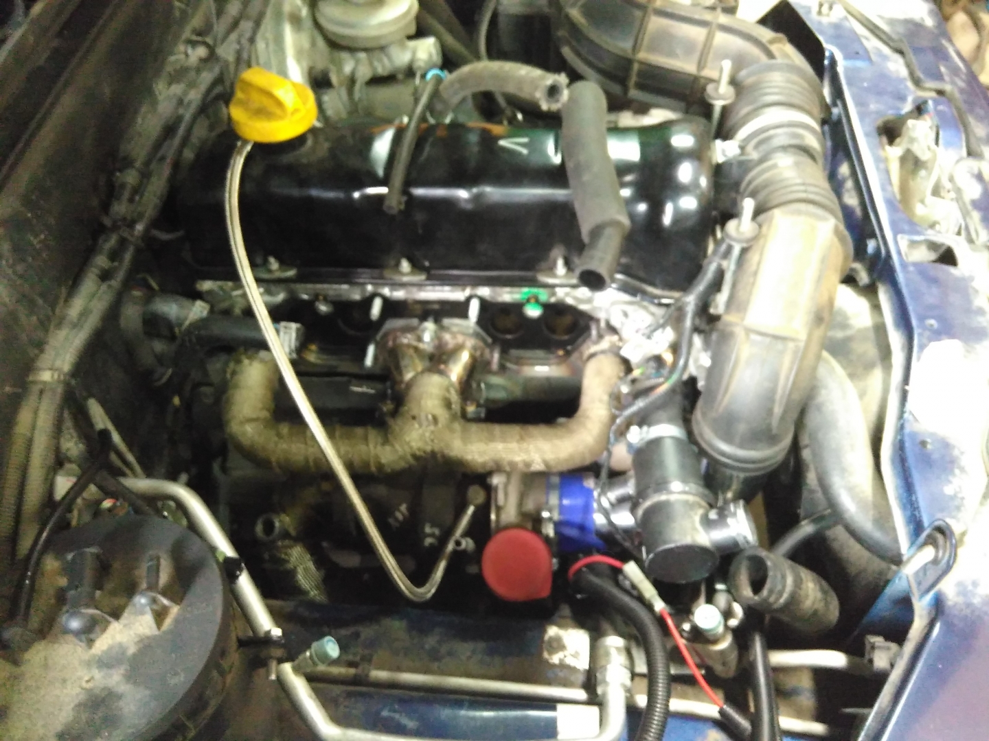

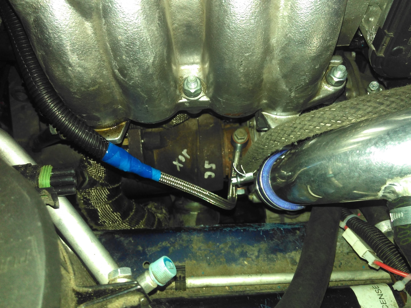

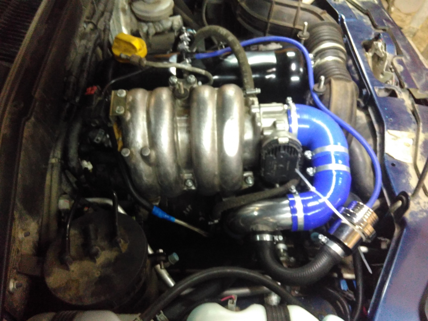

А я таки осилил нижнее распрложение. Правда пока нихрена не работает, детонация и афр под 20 на тапке... Но по месту влезло.
Потребовалось переварить вход помпы под 45 град вниз, сварить на него кривогнутую трубу, чтобы обвести вход турбы и дотащить до термостата. Еще трубку кондея погнул немного, ну и половину шлангов ож переделал... Самое главное, правую (где стартер) сторону двигла приподнял на 1-1.5 см шайбами под опору.
Коллектор и даунпайп самовар из нержи 304 для лестничных перил.Продается на отрез, в отличии от общемаша...

@Nicola , идея супер. Покапотка должна гораздо меньше нагреваться, чем при верхнем расположении. И никаких доп. растяжек на турбу не нужно.

чот мне кажется кактус все равно получился.
Растяжка один фиг нужна я щитаю
Только теперь растяжки на ресивер непонятно как ставить (ту центральную от опоры двигателя в первую очередь)
ну и каналы на коллекторе такие что Травников повесится в прямом эфире если увидит такое, что-то подобное я видел на форд модели Т )
и резиновая опора двигателя помоему за сезон станет сушено-деревянной
и стартеру надо 100500 экранов а то нагорячую он перестанет тупо крутить изза адового нагрева. Пожаробезопасность проводов на стартер тоже под вопросом
и я не увидел толстого смыва от бачка ОЖ, такое чувство что ему будет очень тесно и неудобно там по пути к тройнику
вижу егаз, что за прошивка?

@carmack , коллектор пофиг на форму, мы не вытаскиваем последние 10 сил из наддува в 2 бар. Собственно, стоковые чугуняки от многих авто ничуть не лучше... Реально, пока я не расслабил тягу гейта в поисках причины детона, раздув был в районе 2к, свист слышно от 1.5к...
До опоры далеко, она же в стоке точно так же рядом с выхлопухой...
Стартер да, экран сделал, но за проводку и втягивающее боюсь... Посмотрим, мне тыщ 40 надо отъездить, потом надеюсь на 16в перейти (след. летом)
Толстый слив есть, лег тесно но отлично
А вот с прошивкой беда. Блок от Виктора 17.9.7, но детон адский:
1. Давление наддува сейчас 0.2 всего, раздув с 2500об
2. АФР на ХХ 10 при холодном, 13 при горячем, при нажатии на тапку и появлении наддува улетает аж до 20(!!!) (до 17-18 детон, дальше тупо пропуски зажигания) (прибор инновейт, только из коробки)
3. Контроллер 1 раз выкинул ошибку малого расхода воздуха, ДМРВ стоит F 00C 2G8 008. На ХХ на холодную не стабильно работает (но с афр 10 это не удивительно)
4. Форсы bosh 107е, по идее должны лить +/- так же, как дека змз. Вкорячил их в рампу СО, заглушив выход на РДТ, т.е. обратку не делал, насос и РДТ сток.
5. Кат вырезан (купил блин стингеровскую среднюю часть, она нихрена не подошла по фланцам, в итоге пришлось стоковую трубу пилить, жалко с пробегом в 15 тыщ :(
В общем, не знаю, куда копать. Что можно глянуть в диагностике? Остается вроде как только вариант с кривыми форсами (причем пипец как, на хх перелив, на бусте недолив), если предположить, что калибровки ОК...

чот мне кажется с топливной перемудрил ты
рампа и подводы/отводы от нее должны быть 17.9.7 сток.
107 насколько я помню отличаются от бирюзовых. Пусть ГЛУ скажет какие именно надо.
если у тебя изначально был рдт (в нивах 17.9.7 рдт точно есть), то он и должен стоять. Убрав рдт ты будешь дуть в стенку 6 атм. Разумеется будут переливы и коррекции в минус.

@carmack , я ж пишу, РДТ не трогал! Как стоял в баке, так и стоит. Просто вместо нержавеющей рампы поставил алюминиевую, т.к. иначе форсы не лезут! Обратки нет!
Какая разница, какой там подвод к рампе? Там проток мизерный, 10 Па падения давления на лишних 10 см ни на что не повлияют...
АФР 20, какие там переливы?
