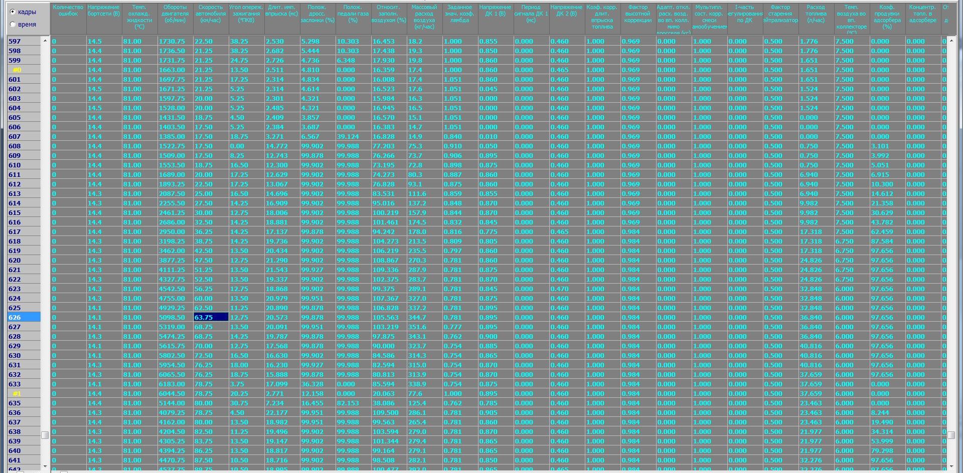

Так, а если я адсорбер не удалял, это у меня получается что, через него на тапке в пол бак надувает на +0,5 очка? Это из-за этого что ли у меня расход 20л?
Добавлено спустя 10 минут 15 секунд:
Записал разгон на 2й передаче через open diag + elm327, такой лог нормальный? Смущает 40л/ч
DiagView_180407_13-58-17.279_Screen.jpg [ 462.94 КБ | Просмотров: 1063 ]

вначале буст-контроллер сделать
у тебя наш кит, или самосборный?
Если кит наш, или все аналогично, то стоить ничего не будет.

Не кит, турба с нижним расположением. В остальном все то же, 1752 гаррик, волгофорсы толстые.
