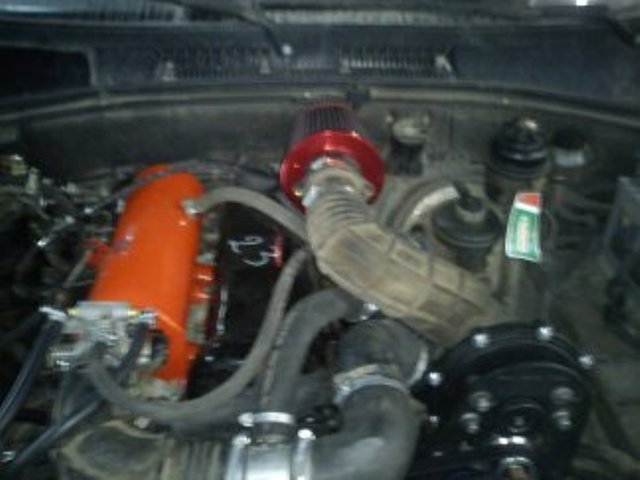

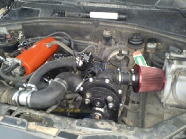

Поставил... Сначала соединение от впуска компрессора до ДМРВ было 20-30см гофрой холостые обороты плавали то вверх то вниз раскачивались все с большей амплитудой и наконец то мотор глох. Долго не мог понять в чем дело поменял регулятор ХХ не помоло, потом вдруг вспомнил, что 3Dfx_TriDDDek что-то писал про это, но я так понял что у него это было при сбросе газа без клапана сброса, а у меня просто на ХХ и клапан я сразу поставил, как-то я сидел за рулем и газовал, а друг был под капотом и что его сподвигло потрогать эту гофру от впуска компрессора до ДМРВ ни я ни он не знает, но как только он обхватил ее руками - обороты выровнялись :smile_bigsmile: В итоге поставил длинее и все стало ГУД. Прокатился - понравилось, наконецо думаю машинка поехала, правда когда "тапку в пол" на 2500 делал - движок звенеть от детонации стал (на 92 бензине). Сначала поставил волговские форсунки Бош - стало лучше, потом решил 95 залить детонация пропала, правда на волговских заводиться с автозапуска перестала (сегодня -27) надо педальку чуть-чуть нажимать тогда заводится. И расход 25л удивил : .Вот такая у меня история произошла.

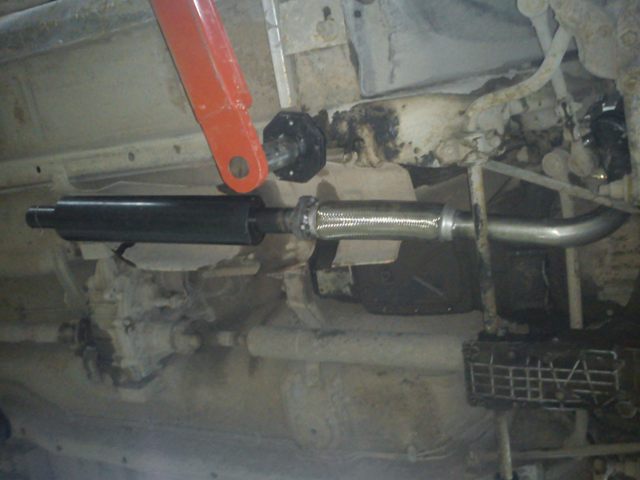

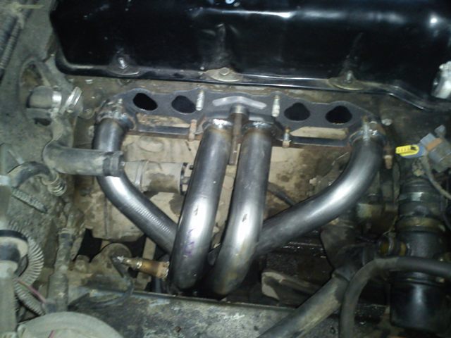

А вот и фото : это выпуск от "Стингершопа" 4-2-1 Изображение
это уже у меня Изображение

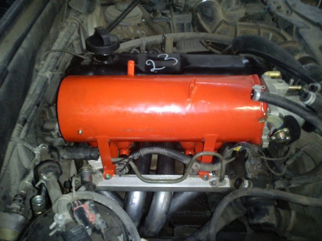

Это рессивер
Это первый вариант с коротким впуском Изображение
Это второй вариант Изображение

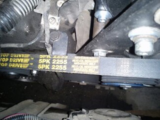

Это мой ремень Изображение, а это пробег

OlegN59, нулевик убирай к фаре!нельзя его горячим воздухом кормить, у тебя аж слышимая детонация на 2500 об, так рано видимо из-за того что забор горячего воздуха.

И ещё. У тебя гайки самоконтрящиеся на шпильках. Шпилька не торчит? На фотке левее натяжного ролика. А то там ремень может цеплять.
Ремень не коротковат? А то у меня тютелька-в-тютельку было.

Первый вариант более грамотный в плане забора воздуза.
Обороты могут плавать из за подсоса воздуха после ДМРВ, возможно где то в коротком патрубке была дырочка.
