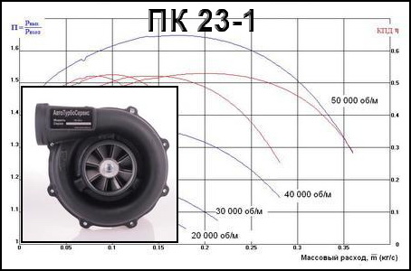

Вот характеристика
Давление наддува на нем не регулируется, разве что с клапаном сброса давления колдовать что-нибудь (сегодня вечером узнаю, т.к. еще вчера отдал на онлайн прошивку одному спецу, вечером с ним созвнивался, он сказал что пришлось небольшие косячки переделывать, что-то связанное с ДМРВ и вентиляцией картерных газов).

OlegN59 писал(а):
Вот характеристика
Как же настраиваться?? Мозг настраивается под определенное давление наддува, как прошиваться не зная давления наддува??
Получается сколько дунет столько дунет, а если холодно, то может и кг 2 задуть? Мотор ты то как переносят этот пк23? И к стати от нормальной настройки зависит очень многое, почти все, турбина может дуть хоть 1 кг хоть 2, но если мозги не будут настроены под конкретное давление, машина в лучшем случае нормально не поедет...

OlegN59, забей на графики. Там средняя температура по больнице.лучше он-лайн ничего не придумать.
Готовые прошивки чем лучше стоковой? В одной из них поправлена производительность форс и в обоих соотношение смеси воздух-бензин примерно 13 ( я надеюсь). Я не знаю по ним очень многово и не все понимаю.
