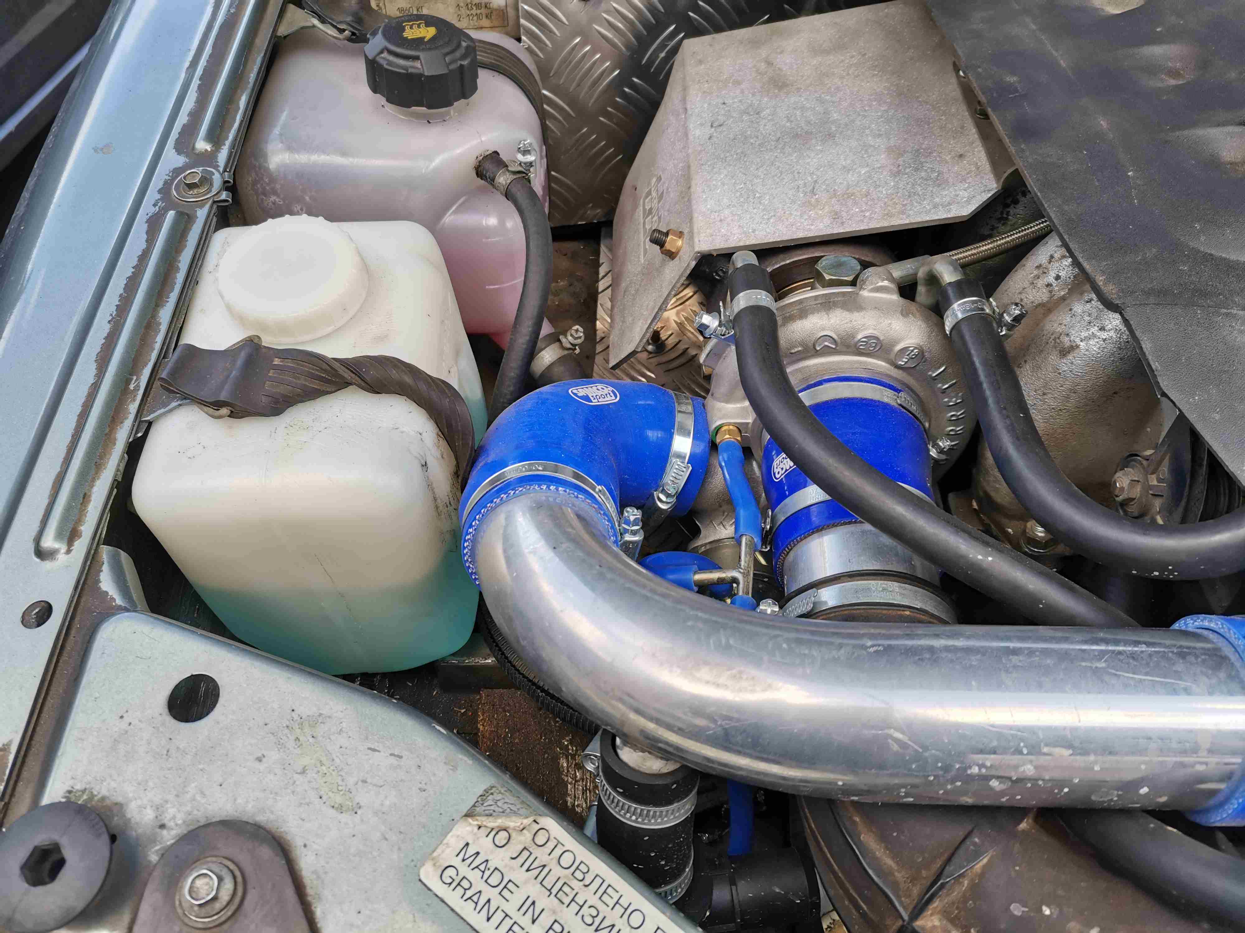

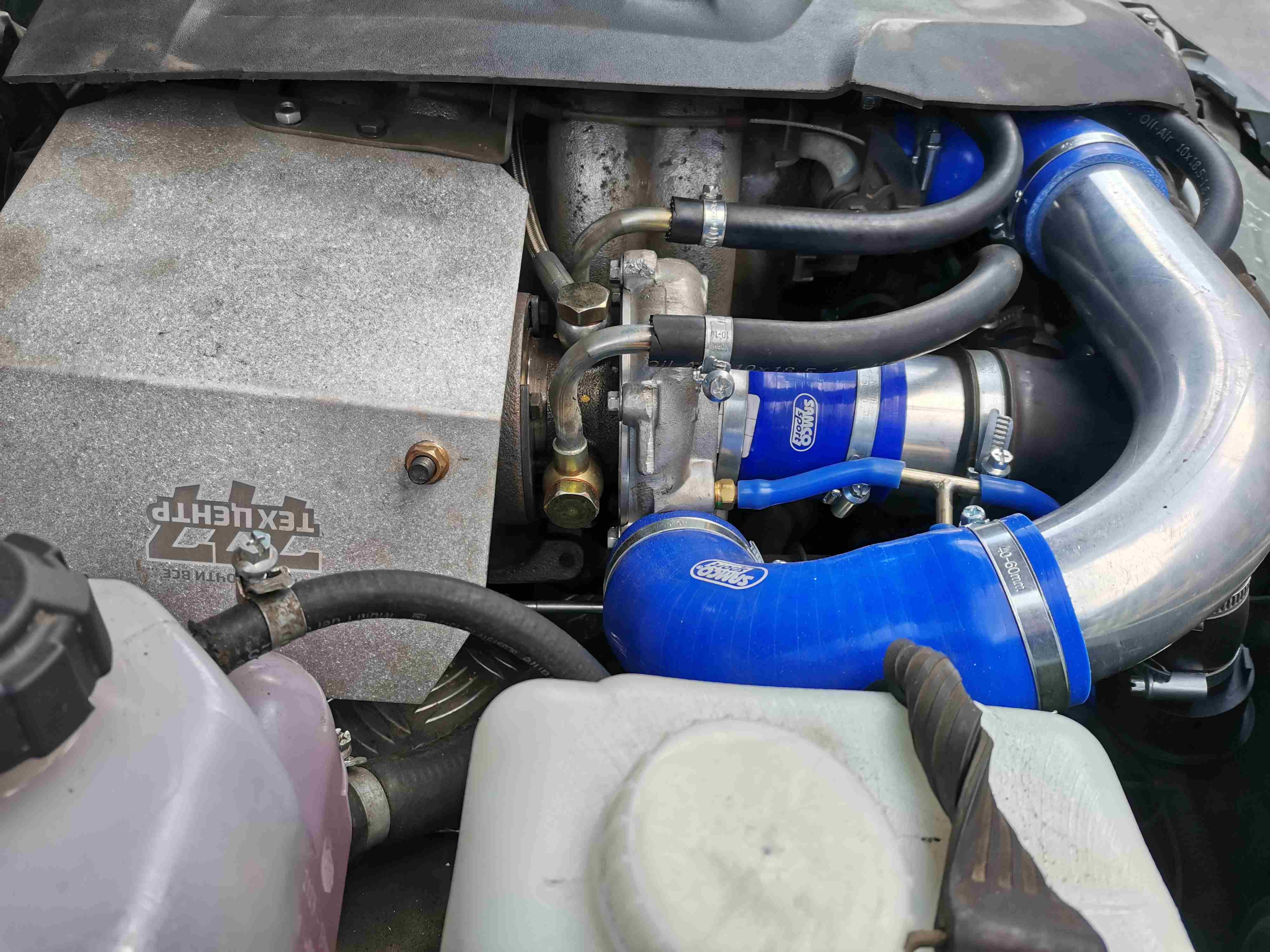

Установили турбину, спасибо @VolodyaSPb
turbo2.jpg [ 496.26 КБ | Просмотров: 274 ]
turbo1.jpg [ 433.63 КБ | Просмотров: 274 ]

@ASBabakin , Вверх ногами экран поставили!!!!))))))))))

Вверх ногами и жестко завязали его с впускным коллектором. Чревато.
Из за крышки пластиковой (кстати, она там ни к чему теперь) не видно, откуда идет охлаждение на турбину, но по виду можно предположить, что оставили подогрев впускного, который тоже нужно было отключить.
Это общий стиль с шильдиком турбины.
+100! Эта пластиковая приблуда должна выкидываться сразу же после покупки!
@ASBabakin , Ремешок для бачка омывайки подбери по размеру, они и так лопаются, как гнилые орехи от перегрева, а еще скрученный ремень...
самодеятельность. Там еще и другие проблемы были, некий дохераумый механик вдул человеку в уши, мол Гарретт неоригинальный!!! Целая разборка была.
Да блин, Гарретт Диасу скидку доп. дал на эту улитку. Они вообще в ах%е, как так, машин нет ноых, на которые она подходит, все старые уже поумирали. А эта улитка продается как никакая другая даже близко! Они ее в 15 году собирались снимать с производства, щас держат, по сути, только для 777!)
Добавлено спустя 1 минуту 48 секунд:
Да писец! Это как книгу вверх ногами читать!)))))))))))) Основной смысл этого экрана, помимо эстетики - защита расширительного бачка! Для этого экран должен быть максимально "вниз", практически до брызговика лонжа!
Добавлено спустя 8 минут 30 секунд:
Я тут фото поразглядывал.... А нахера резали трубку к актуатору байпасса? Что туда подключили через тройник????????????????????????????????????????
Добавлено спустя 3 минуты 30 секунд:
@ASBabakin , прошу вас посмотреть, что подключено через тройник к шлангу, который идет от турбины и связаться с нами. Это очень важно, под вопросом целостность мотора и "улитки".
