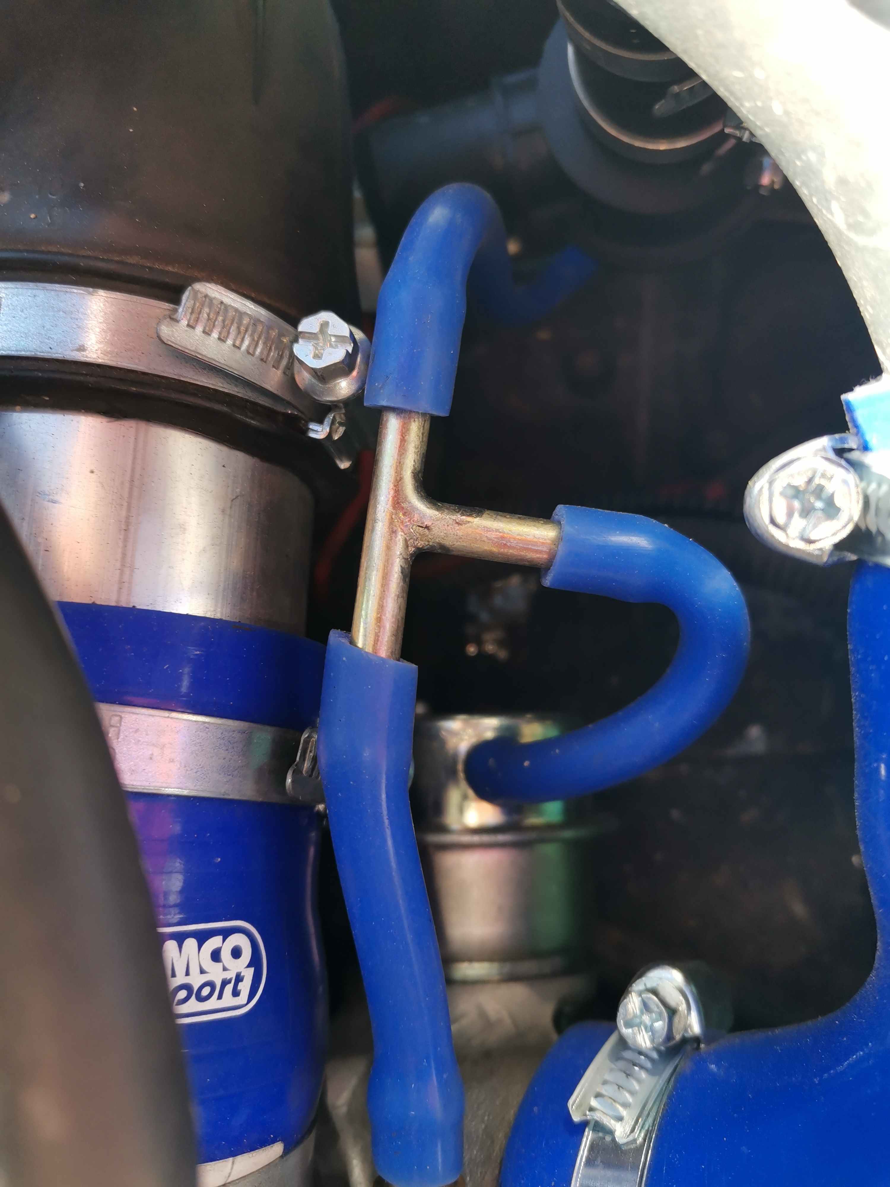

Выше фото было с тройником, так на шлангах хомутиков нет. Это нормально?

@ASBabakin , прошу вас посмотреть, что подключено через тройник к шлангу, который идет от турбины и связаться с нами. Это очень важно, под вопросом целостность мотора и "улитки".
Судя по фото, туда прицепили байпасный клапан.
Добавлено спустя 8 минут 45 секунд:
Если так - то байпас работать не будет. Его надо обязательно после дроссельной заслонки подключать, чтобы вакуум при закрытии дросселя открывал клапан и давал возможность турбине гонять воздух вокруг себя.
А при таком подключении как на фото - он всегда будет закрыт, по идее.
Добавлено спустя 2 минуты 29 секунд:
Да и с правильностью работы ограничителя давления турбины тоже вопрос, особенно если мембрана негерметична будет.
Я бы не рекомендавал @ASBabakin ездить, пока все правильно не переделать.
Добавлено спустя 1 минуту 27 секунд:

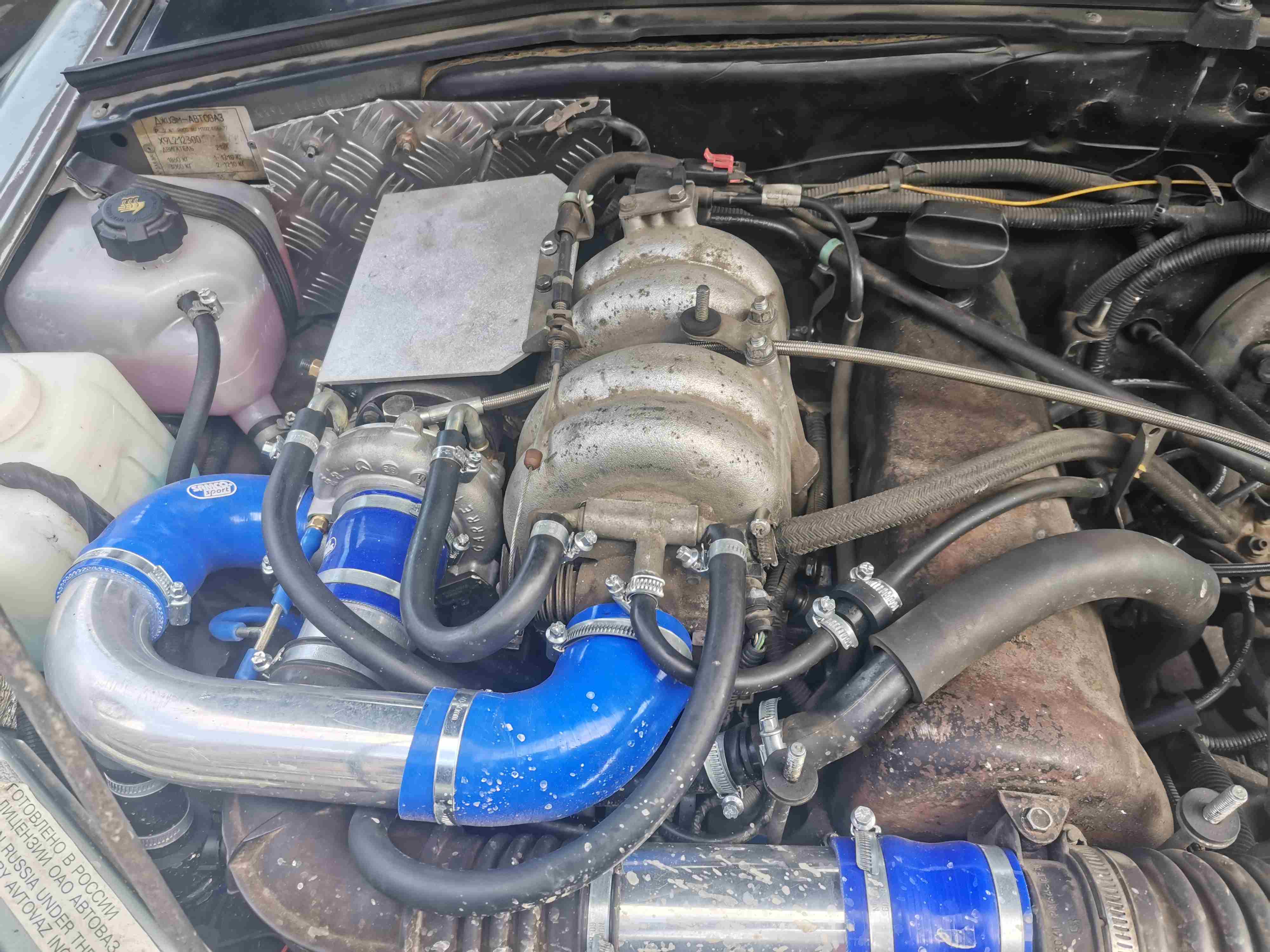

@ASBabakin - необходимо еще сфотографировать крупно моторный отсек без крышки с нескольких ракурсов, возможно есть еще косяки.

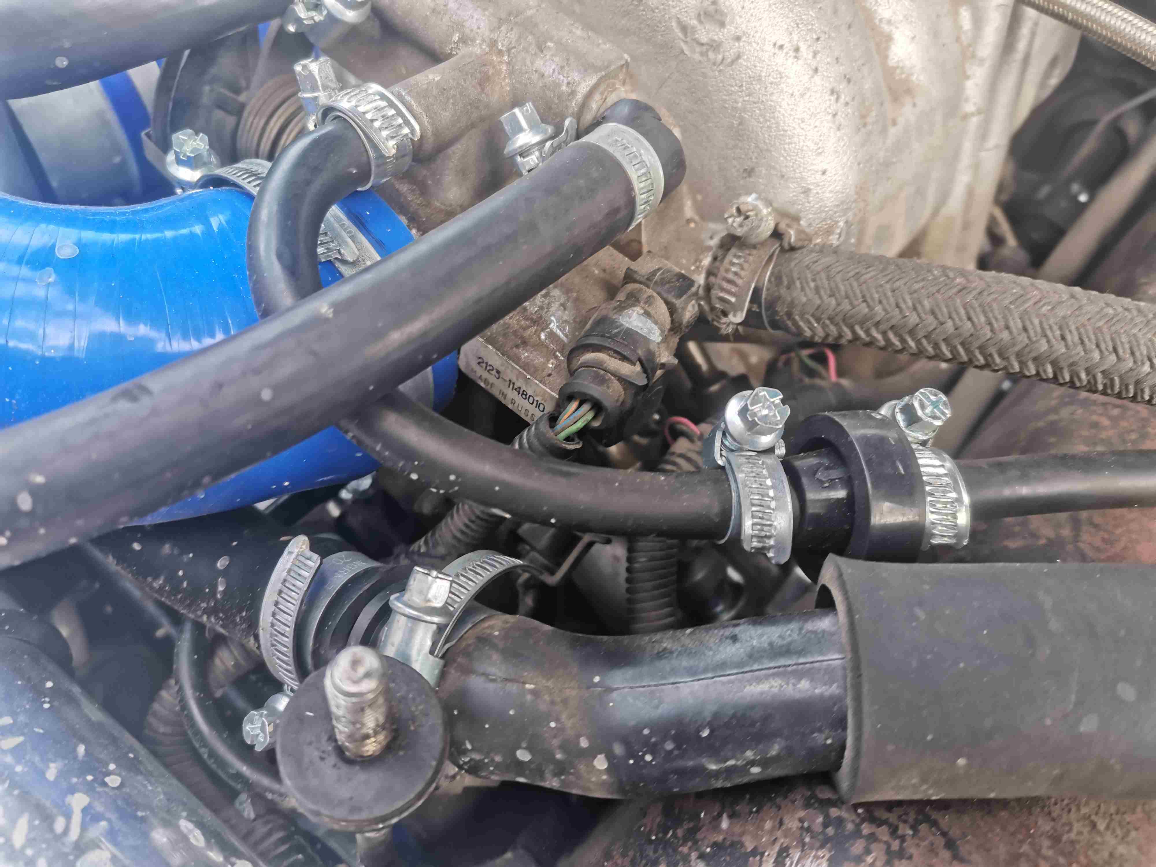

Я тут фото поразглядывал.... А нахера резали трубку к актуатору байпасса? Что туда подключили через тройник????????????????????????????????????????

Ну да, на байпас прицепили...
Добавлено спустя 6 минут 13 секунд:
И по фото не совсем понятно, но сдается мне что сам байпас тоже развернули неправильно - но это надо фото самого байпаса покрупнее.

Я так понимаю, что тройник надо убрать. надо перевернуть байпас с него шланг который сейчас к тройнику подключен переподключить... вопрос куда?

На штуцер 6 (сейчас там трубка адсорбера). Тут и ставится тот самый тройник (итого там получится адсорбер и управление байпасом). Если надо подключать указатель наддува, то его тоже туда (но потребуется либо еще один тройник, либо четверник).
Добавлено спустя 1 минуту 35 секунд:
Байпасный клапан нижней частью ставится в магистраль до турбины, боковой - после турбины.

@Pavel_CH , все правильно.
