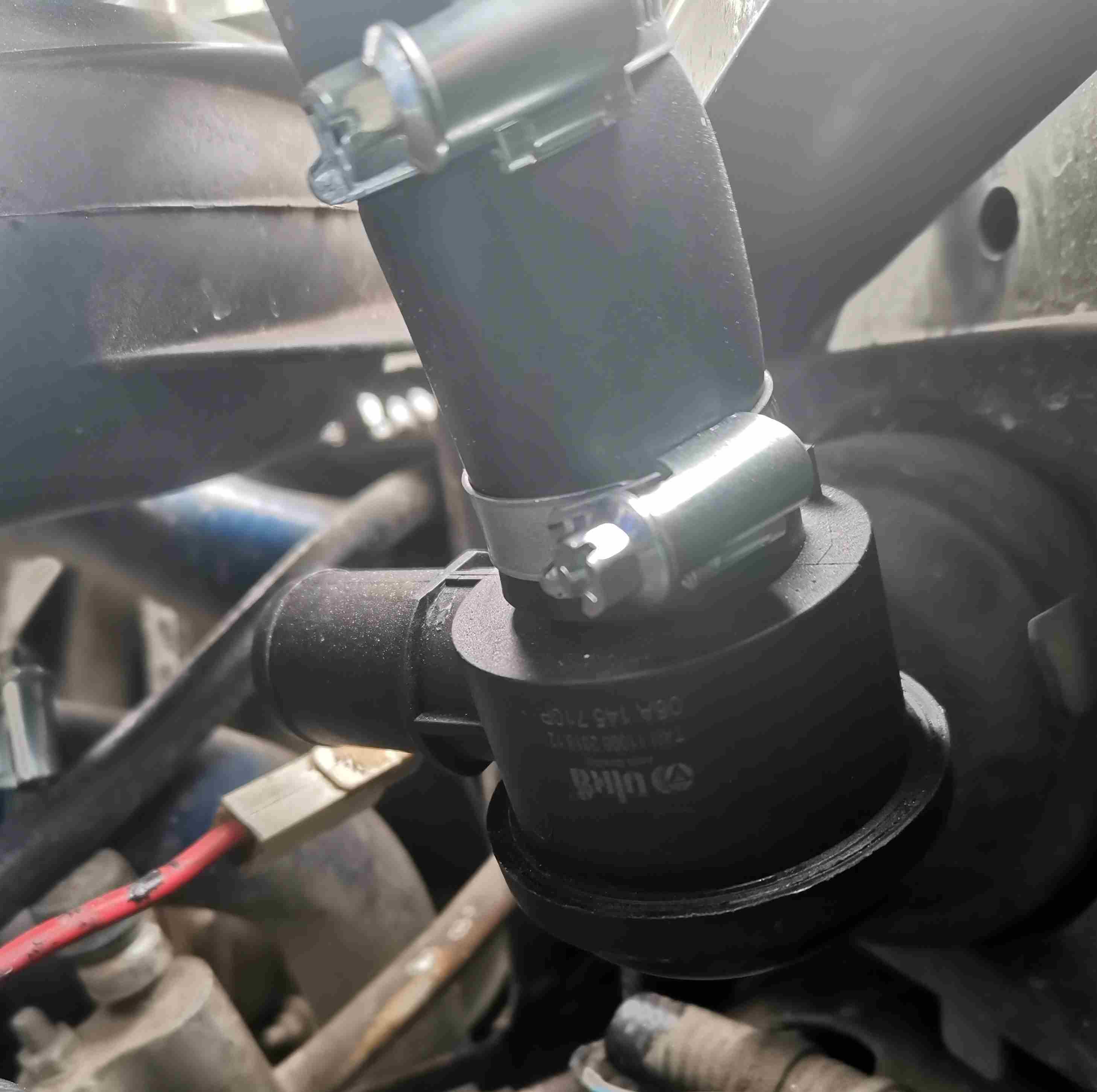

@Pavel_CH , все правильно.
Байпас то правильно стоит?)
Тройник снял, переставлю.
турбо7.jpg [ 184.05 КБ | Просмотров: 319 ]

Байпасс должен быть боковым отводом "к давлению".
Судя по этому фото - нет. К металлическому пайпингу (который на выходе турбины) должен подключаться боковой вывод байпаса.
Спасибо, перекручу.

Подогрев с впускного тоже уберите. Он с турбиной не нужен.
И теплозащиту турбины переверните, иначе поимеете гимор как со шпильками, так и с расширительным бачком.
Этой защите достаточно крепления только за одну шпильку - на турбине.
И теплозащиту турбины переверните, иначе поимеете гимор как о шпильками, так и с расширительным бачком.
Принято, спасибо.

Вот как закреплено у меня:
Тут еще пайпинги старого образца, на них не смотрите.

aborigen@ писал(а):
Абсолютно не чревато!
Очень даже чревато. У меня пока не развязали - трижды вырывало шпильки на коллекторе и дважды на турбине.
