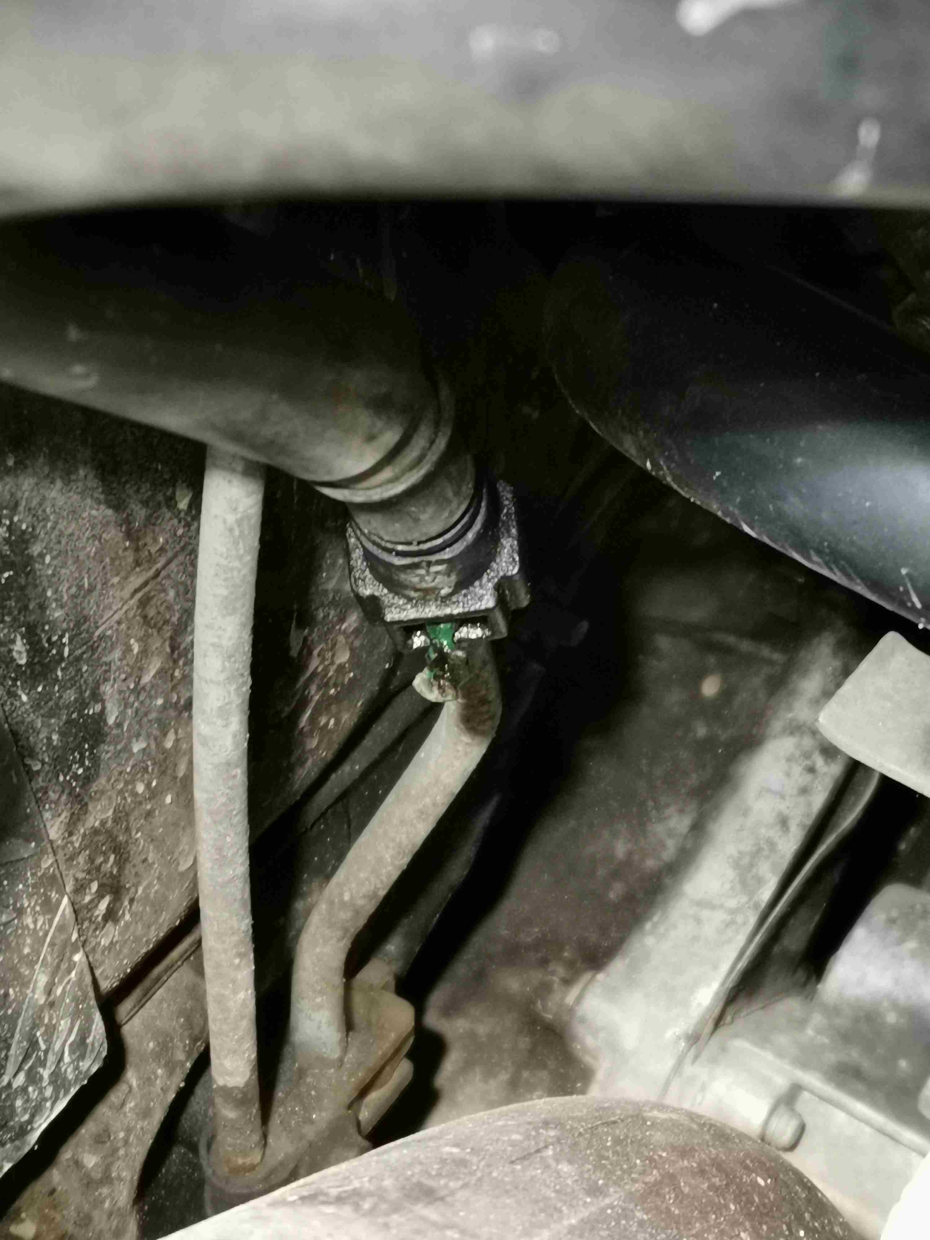

А я вот думаю обмотать, тут в воскресенье чудом заметил, после грязи решил моторный отсек посмотреть... Открываю капот а от туда бензинчиком воняет, понять не могу, свечу фонарем, а там брызгочки бензина разлетаются... Оплавилась кнопка быстросъема шланга на рампу и от туда капельки... Хорошо залез :smile_whew:
Хорошо шланг в багажнике был, на хомуты посадил.
Приехал в город купил шланг, обмотал фольгой и еще маленький экранчик прикрутил.

У меня эта защелка в этом месте несколько раз текла (менял шланги с защелкой - бестолку), выкинул во избежании, отрезал защелку, поставил несколько хомутов.
очень много поддельных шлангов. Осторожно. Отлетает от быстросъема, дальше - как повезет.... Рекомендую купить у дилера.
Добавлено спустя 2 минуты 19 секунд:
норм решение.
