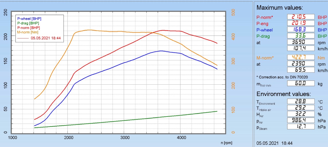

ЗМЗ 409 турбо от 777!)))
WhatsApp Image 2021-05-05 at 22.05.38.jpeg [ 180.07 КБ | Просмотров: 531 ]

Сколько бар дунули?
Сообщение Добавлено: 13 май 2021, 18:24
Администратор
Администратор
    4095
  •  19370
  •  28 фев 2007, 11:13
Pavel_CH писал(а):
Сколько бар дунули?
0.9
