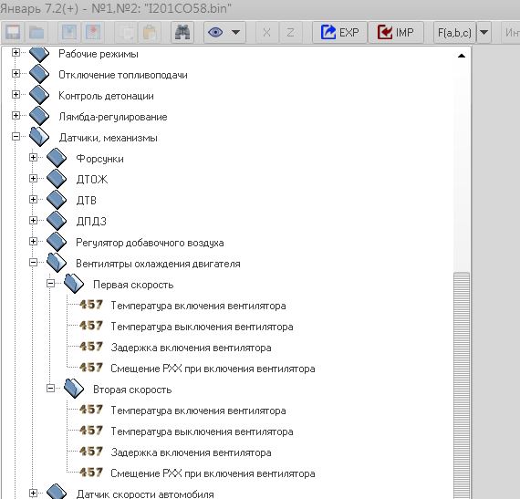

AndrewGT писал(а):
я тебе так скажу: у меня калина, мотор 16v, предлагаются прошивки якобы в поддержкой 2-ух вентиляторов, но у меня в январе они так и не работали, хотя я и не особо пытался запустить 2-ую скорость...
Это стара фишка автоваза в настройках со57 есть, а алгоритма управление в прошивке нет, раньше об этом часто писали, калиновский бошь+ и аппаратно(схемотехнически) другой по этим каналам вентиляторов! А у меня на калине 16V работало, правда с прошивкой j7es_v0.7.5. если конечно вы знаете, что это. Правда там и дад стоял но это совсем другая история...
в СО58 точно есть...
