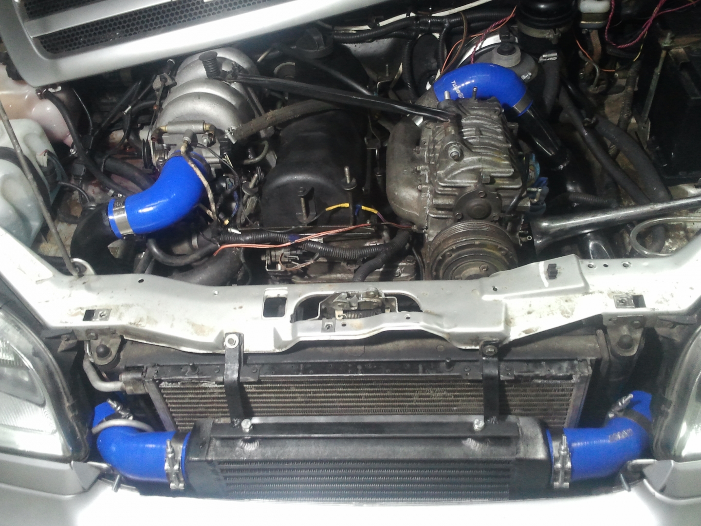

"@Amid007 , кулер чуть снижает давку на выходе, надо добавить чуток буста, иначе смысл доработки теряется - с кульком можно либо более агрессивный уоз при прежней давке делать (после коррекции) либо еще добавить больше чем было."
На оборотах более 3500 разница практически неощутима ,что с кульком что без. Как бы правильно изложить,: сместился как бы подхват с низов в сторону более высоких оборотов. Т.Е.на 2000 давление около 0.3бара, раньше , без интеркуллера 0.3 бара уже на 1400-1500 был.Буст на SC-14 в моём случае нивелировать вверх нет возможности, точнее можно увеличить диаметр ведущего шкива, подобное изменение впринципе решается походом к хорошему токарю и покупкой нового ремешка.Если с заморским ремешком нынче проблем нет, то вот с хорошим токарем гораздо сложнее.

@Amid007 , я бы проверил на герметичность пайпы. Очень часто такое бывает - под давлением начинает выдувать из малейшей щели.

gallery/album.php?album_id=335 Всё что сделано за год. К сожалению фоток распила головы, лифта подвески т.д. не были сделаны в своё время.

А какой диаметр пайпа и как пролез между телевизором и фарой? :smile_surprised:
