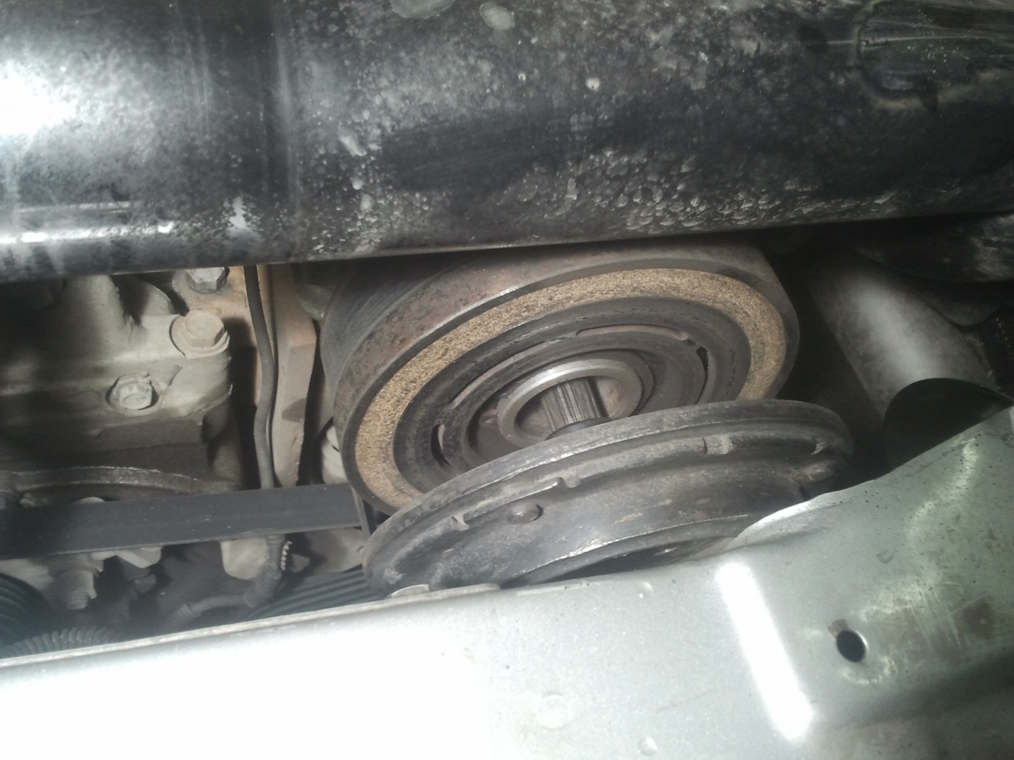

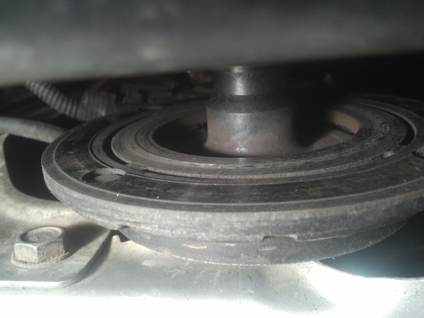

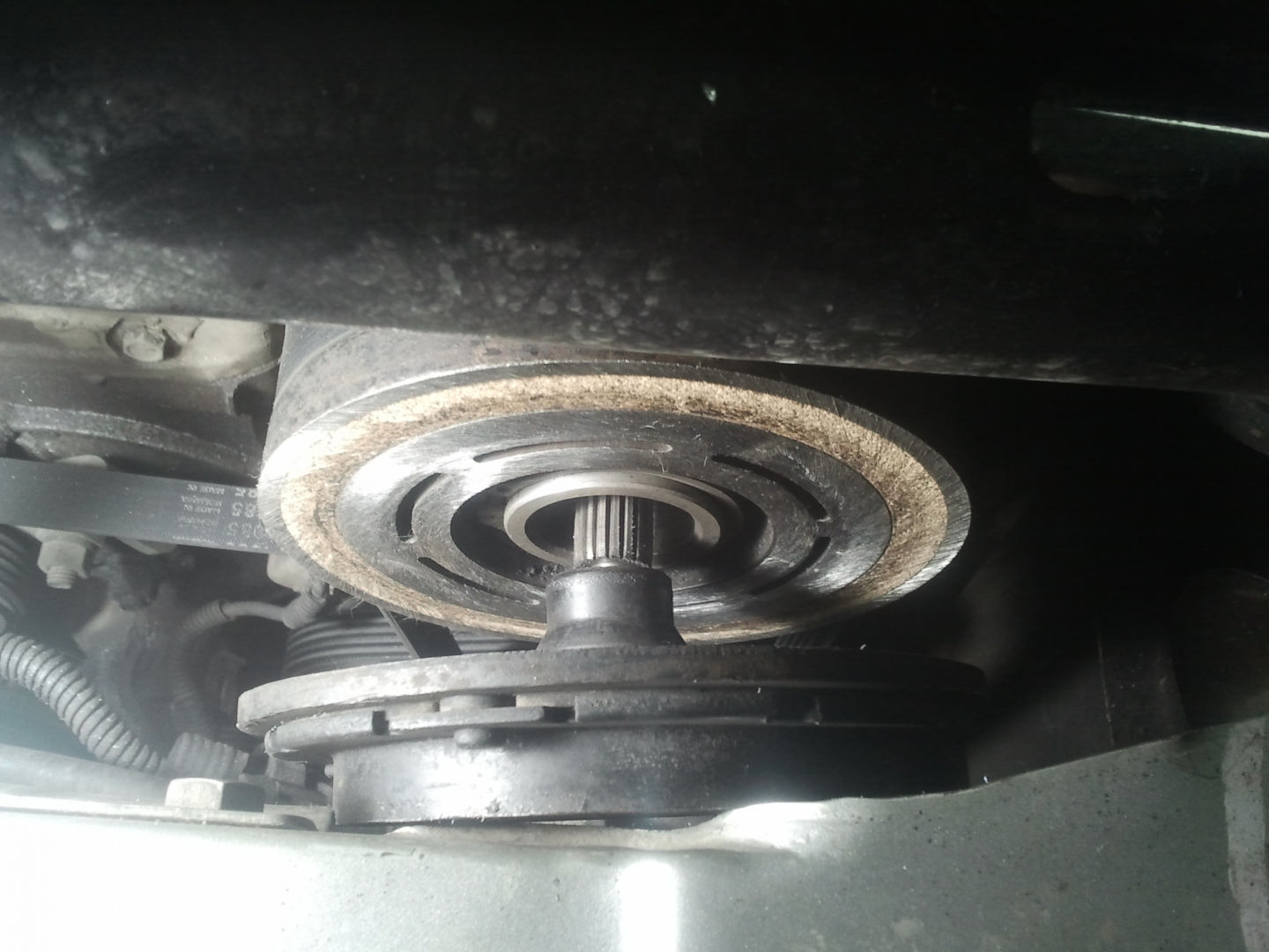

Я победил электромуфту на sc-14, точнее проскализывание при попадании воды. (вообще не понимаю как она у меня работала) фрикцион почти не касался ответной части, вся сцепа осуществлялась за счёт металла, а не фрикционного слоя.(вот вам и узкоглазые, всё-же делали на совесть, воистину 90-е -это время ресурсных изделий).
gallery/image.php?album_id=335&image_id=2847 это до
gallery/image.php?album_id=335&image_id=2849 это после заболгаривания по месту, не снимая.
gallery/image.php?album_id=335&image_id=2848 это ответная часть, не подвергалась изменению.
Теперь всё работает ,даже в воде.
