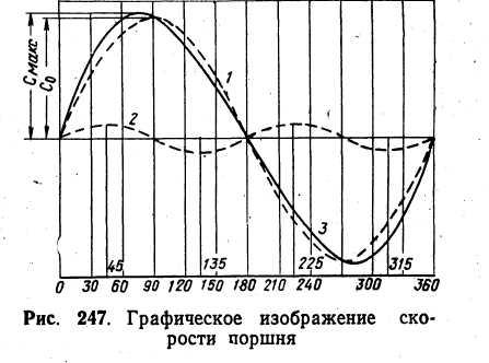

Движение поршня от упкв записывается простеньким дифф. уравнением, в котором 2 слагаемых :с множителями cosa и cos2a, первая производная - скорость поршня C=Rω(sina+0.5 λ sin2a),
λ= R / L- отношение радиуса кривошипа к длине шатуна;
небольшое лирическое отступление: вместо канонической λ, т.к. теорию ДВС более 100 лет назад написали наши соотечественники Гриневецкий и Мазинг, ныне интернет хомячки (sorry, ну конечно же это выпускники оксфорда и гарварда) пользуются непонятно откуда взявшейся и какой информатив имеющей R\S. λ -тангенс или катангенс, не суть,максимального угла давления шатуна на стенку. R\S - почему длину шатуна обозвали литерой R, даже у англосаксов это обычно радиус и причём ход поршня? Кто-то, случайно, множитель 2 не туда приделал и получил ход? Тем более, в обычной жизни ,все КШМ дезаксиальные (либо ось пальца, либо колено смещено относительно оси цилиндра) и 2 радиуса ,если быть до конца честным, не равны ходу поршня.
Вот график скорости поршня (первое что нашел), сплошной линией -реальная скорость, пунктир 1 -та скорость если бы шатун был бесконечной длины, пунктир 2 - поправка на длину шатуна, или же синусоида второго порядка.
Почему второго? Второе слагаемое гораздо меньше первого, потому как λ обычно около 0.25-0.3, а косинус или синус двойного угла всегда меньше.
отступление №2. все слышали о влиянии R\S (тьфу ещё раз) на рабочий процесс....типа при длинном шатуне меньше скорость у вмт, больше вероятность детонации, а у короткого шатуна лучше наполнение на низких оборотах...подобный бред могли написать ,а потом репостить только обладающие ЗНАНИЯМИ из тырнета....да скорости ,ускорения отличаются, вопрос "на сколько", на рисунке отличие реального шатуна от бесконечной длинны, а если бы эти дебилы взяли калькулятор и посчитали выполненные конструкции, хотя бы через 5 градусов, то обнаружили бы отличия во 2-м и 3-м знаках после запятой..
Вторая производная - ускорение а = Rω2(cоsа +λ cos 2а)
если умножить на массу поршня (поступательно движущуюся массу), то получим инерционные силы вызывающие и вибрации в том числе, первое слагаемое - первого порядка, второе, гораздо меньшее -второго порядка.
Т.е. силы второго порядка очень малы по значению, зависят от массы поршня, оборотов, радиуса кривошипа и длины шатуна. И,немаловажно, действуют с удвоенной частотой, как выше правильно заметили - зуд.
Уравновешивание. Примерно тоже самое ,что и балансировка, только кроме вращения есть ещё и поступательное движение. Уравновесить полностью можно любую схему, но это сложно ,примерно как наддув настроить на м73 и дмрв), а именно надо 4 доп вала с грузами, попарно вращающихся в разные стороны, при этом 2 вала должны вращаться с удвоенной частотой.
R4 надо 2 доп вала, вращающихся с удвоенной частотой. Наиболее простой способ уравновешивания - противовесы на концах щёк кв, призванные уравновесить шейку и вращающуюся часть шатуна (нг).
отступление: как балансировать кв, с массами шатунов на шейках? ответ, никакой разницы, кв симметричное тело вращения, и если вы приделаете ещё 4 одинаковых куска железа -результат не измениться
Рядным и оппозитным 6 и схем составленным из них типа v12 повезло, теоретически они могут быть уравновешенными полностью только противовесами на кв. Это не значит ,что в реальности они полностью уравновешены. Во первых, практически невозможно из сложного движения шатуна выделить ту массу которая вращается и ту которая движется поступательно. Во вторых, неизвестно какие тараканы были в голове у конструктора, может там решались другие задачи.
Вернёмся к четвёркам. Т.к. поршни движутся в противофазе, они уравновешивают друг друга и неуравновешенными остаются только силы инерции второго порядка у рядных и моменты инерции второго порядка у оппозитных..а у V4 вообще полный букет.
Можно было бы написать про тех ,кто развешивает до грамма, (я не вижу в этом ничего плохого ,но и смысл не вижу) надеюсь этим они борются с вибрацией ,а не ищут доп мощность . А что делать тем, кто установил облегчённые шатуны, но при этом не скомпенсировал массу противовеса на кв? Наверно вешаться от вибраций :smile_rofl: А кто сказал ,что вазовский мотор изначально грамотно уравновешен? :smile_rofl:
Непонятно как этот зуд второго порядка от поршня в цилиндре может отламывать навеску? А вот крутящий момент, развиваемый мотором на кв, и, по 3-му закону механики, воспринимаемый блоком в полном объёме (именно так измеряют мощность: к блоку ,установленному на подшипниках, через плечо, допустим метр, подвешивают безмен, другим концом к раме. Если блок отклонился и безмен показал 10 кг и тахометр 3000об, то момент мотора на этой частоте 100нм, а мощность 31.4 КВт-уртированно), может не только опоры отрывать, но и турбу прикрученную к блоку на огромном плече +отягощённую неправильным даунпайпом.
