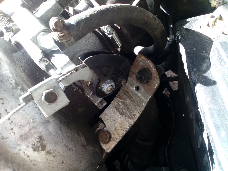

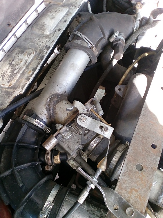

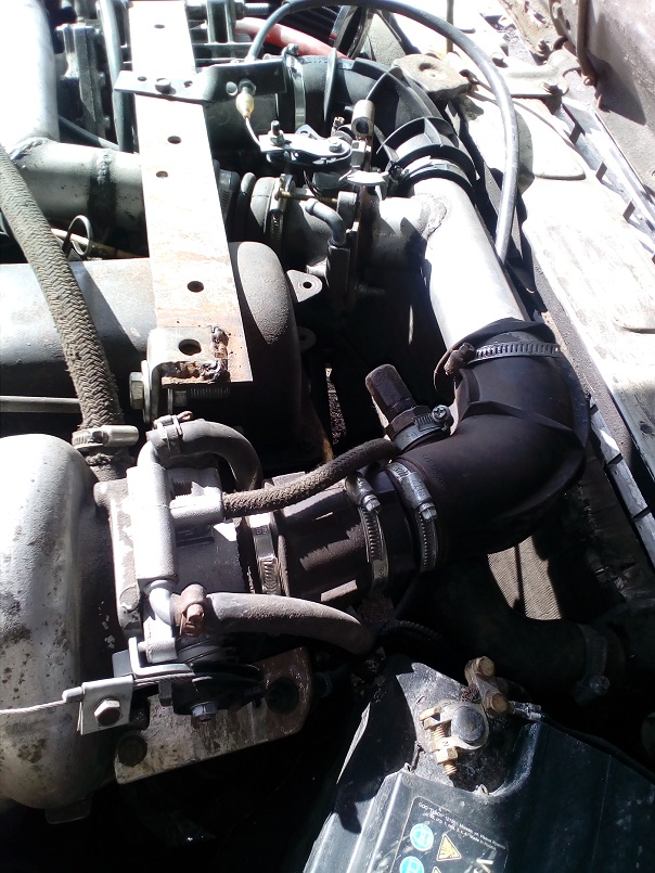

Диаметр шкива помпы 130 мм. Шкив компрессора 125. Получается так, что за один оборот компрессор выдает вдвое больше, чем может сожрать двигатель, и эта величина постоянная, кроме низких оборотов, конечно.
Вложение:
IMG_20170418_141029.jpg [ 249.54 КБ | Просмотров: 505 ]
Вложение:
IMG_20170418_141041.jpg [ 287.71 КБ | Просмотров: 505 ]
Вложение:
IMG_20170418_141057.jpg [ 257.68 КБ | Просмотров: 505 ]
Вот так реализована система с двумя дросселями. Топорно, но, повторюсь, все работает.
