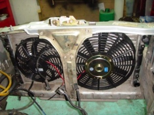

Про переделку вентиляторов я уже писал раньше http://www.chevy-niva.ru/album_pic.php?pic_id=27270
были установлены дополнительные датчики пока в таком виде
место временное - планирую перенести вместо блока регулятов отопителя.
Под капотом установили керамический кран от москвича 2141(спасибо форуму) с электроприводом от 2110.
на управление взята кнопка стеклоподъемника, а поскольку этот девайс необходим не так уж часто - установили в бардачек, а индикацию вывели через оптический световод от двухцветного светодиода. Два режима: зима-красный, лето синий.
