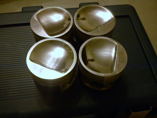

Вот и ко мне приехал наборчик .
[img]http://www.chevy-niva.ru/album_pic.php?pic_id=47231[img][/img]

Балаганов, поздрям! круть!
во Сколково обошёлся?
могешь даунпайп сфотыкать отдельно? (я дажы кусочек вижу как будто : )

carmack, Спасибо ! Сёдня уж не сфоткаю : , а заказывал тут :
http://turbomaster.ru/niva.html , ну плюс 700р автотрейдингу .

Ну и вопчем все как раз готово . Лужа 17,5 , пилил Кострому . Каждый поршень полегчал на 15 г.
