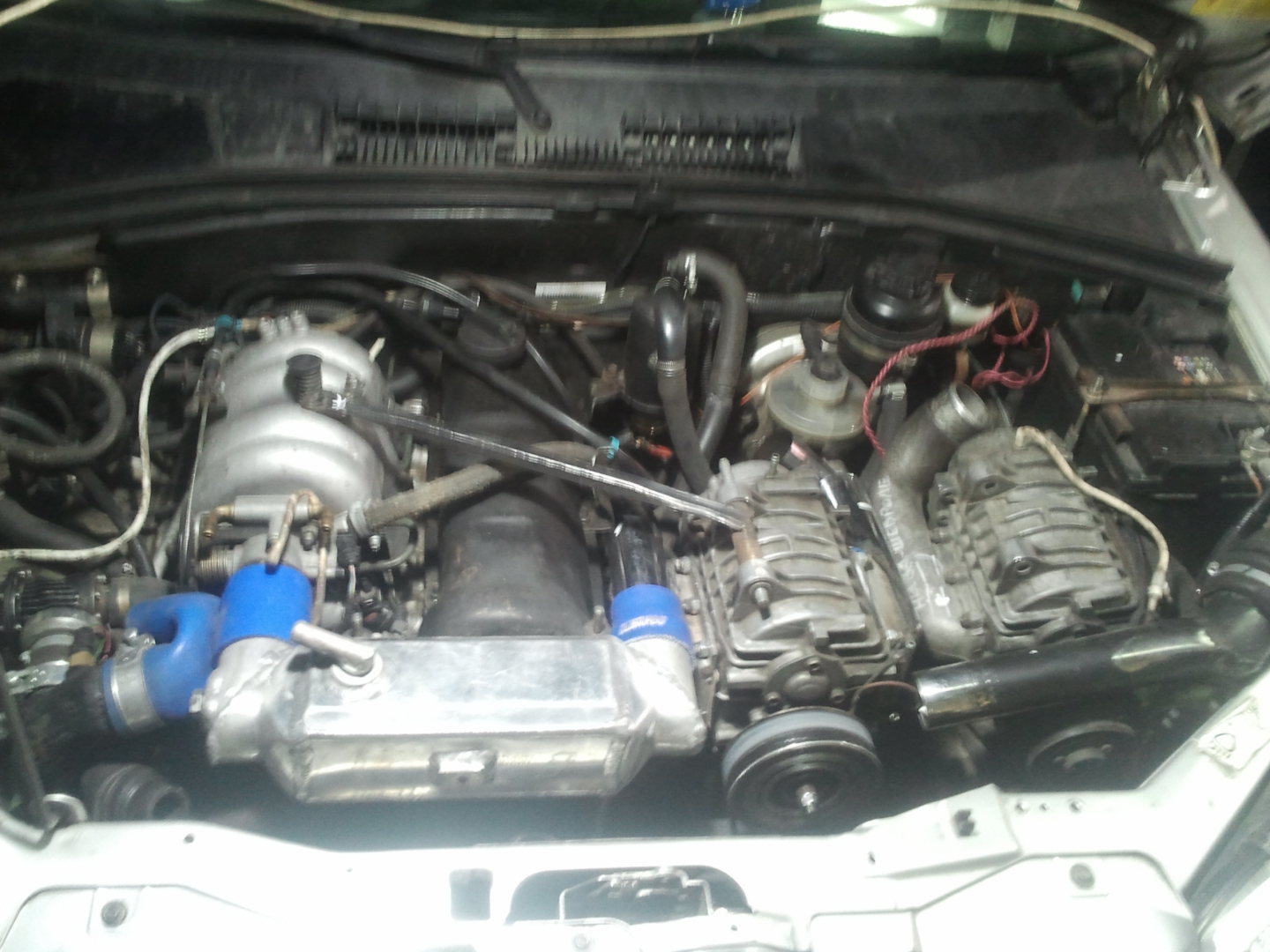

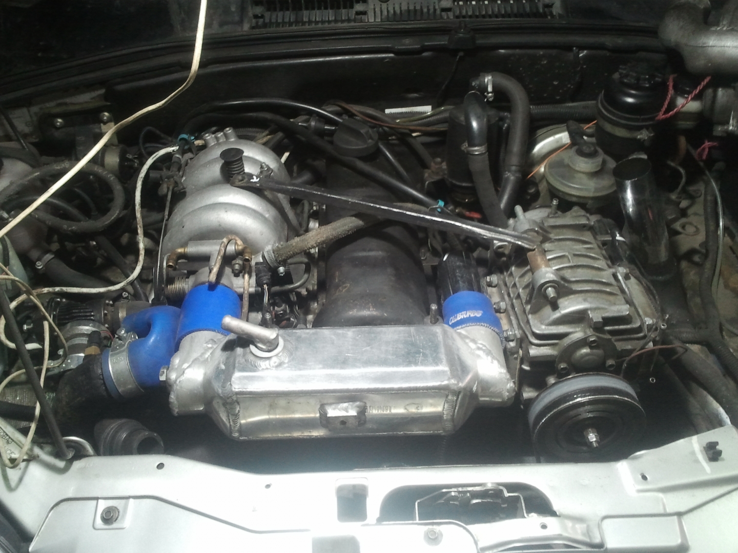

Добавлено спустя 1 минуту 3 секунды:
Примерка водяного кулька.
Добавлено спустя 4 минуты 47 секунд:
И тут Остапа понесло!
Битурбо существует, а мы построим Бикомпрессор :smile_bigsmile:
Какой шильдик прикрепить на 5-ю дверь? :smile_rofl:
Кто сказал что под капотом мало места на шевике. По факту хватит турбину+компрессор установить и будет ЛянчаНива.
Прожорливая шевинива 2007г. "GLS" ,sc-14, подрамник,српм, умеренный лифт,масло IDEMITSU.
Экономичная классика Ваз-21053 2007г. 5.5литра на 100км.

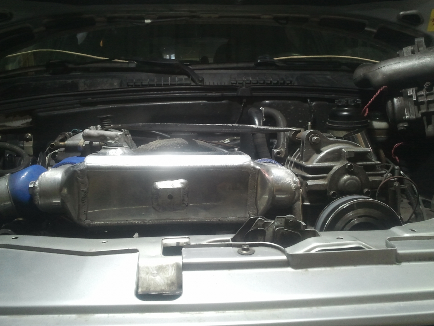

Поэтому я и планировал брагинский ресивер с боковым дросселем. Не пришлось бы такие острые углы варить.
 Заголовок сообщения: Re: SC-14
Сообщение Добавлено: 08 мар 2018, 17:34
  •  153
  •   115
  •  07 ноя 2016, 22:33
  •  Центральное черноземье
Первое,острые углы в купе с sc-14 только в плюс, резкие повороты сглаживают пульсацию. В литературе данный эфект описан.
Второе ,брагин не совсем то что нужно, так как дудки 2 и 3 третьего цилиндра расположены напротив дросселя, и возможен эффект передува в эти цилиндры относительно 1 и 4 цилиндра.
И третье, объем надуваемого тракта должен быть как можно короче, тогда и возможно раскрыть весь потенциал мех. нагнетателя ,приёмистость (подхват с самих низов, без потерь).
