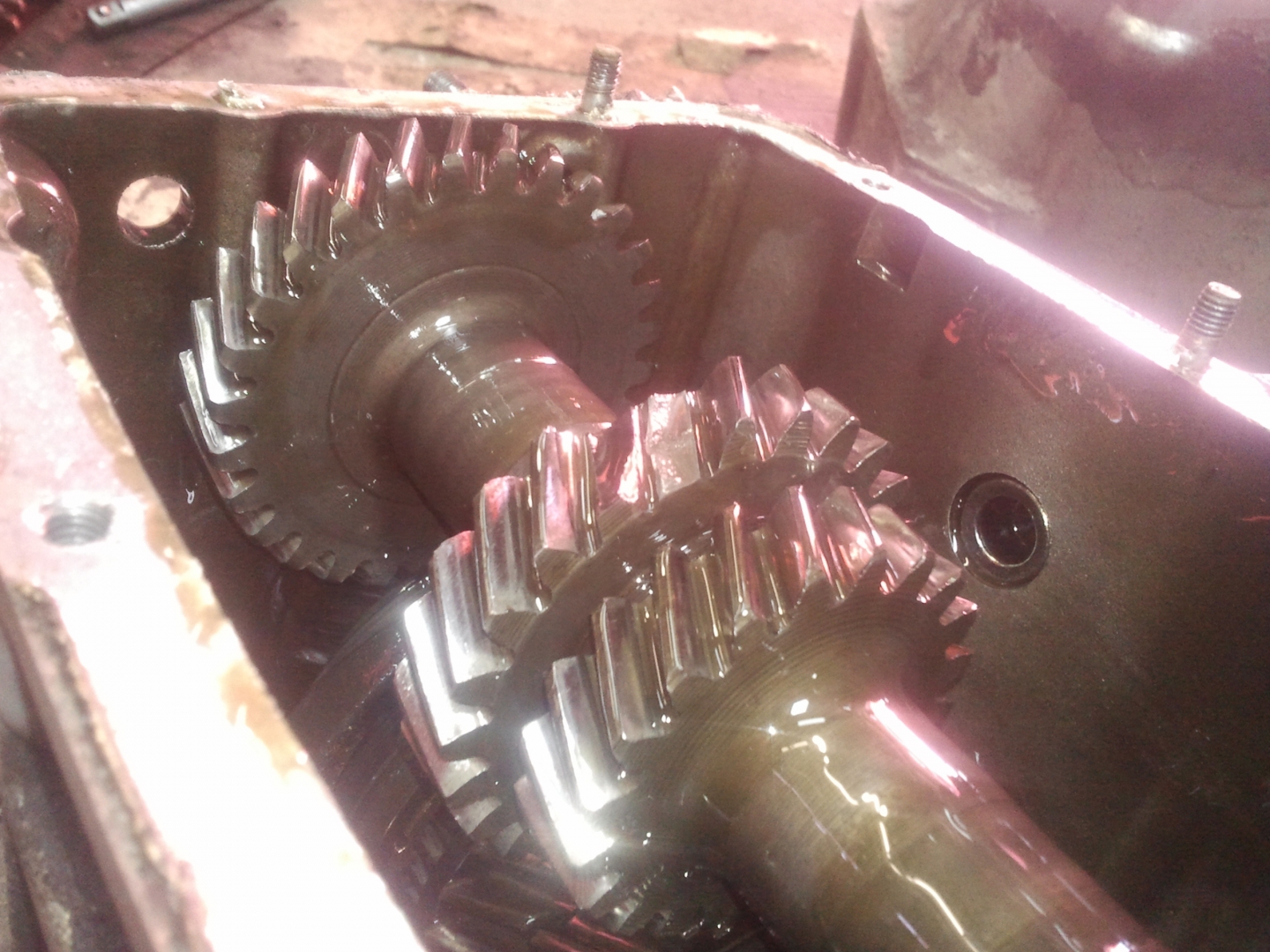

Запустил эту канитель и КПП превратилось в фарш.
Вот такой небольшой фарш на промвалу 3-ей передачи. Ну и 5-я немного постралала.

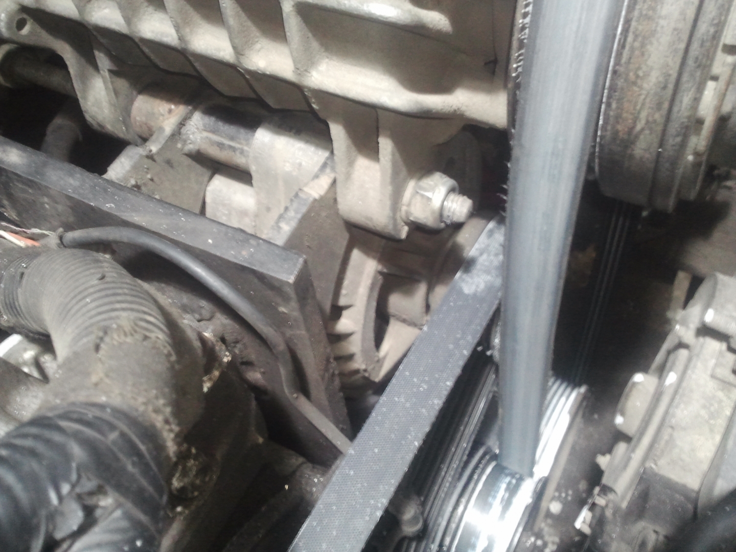

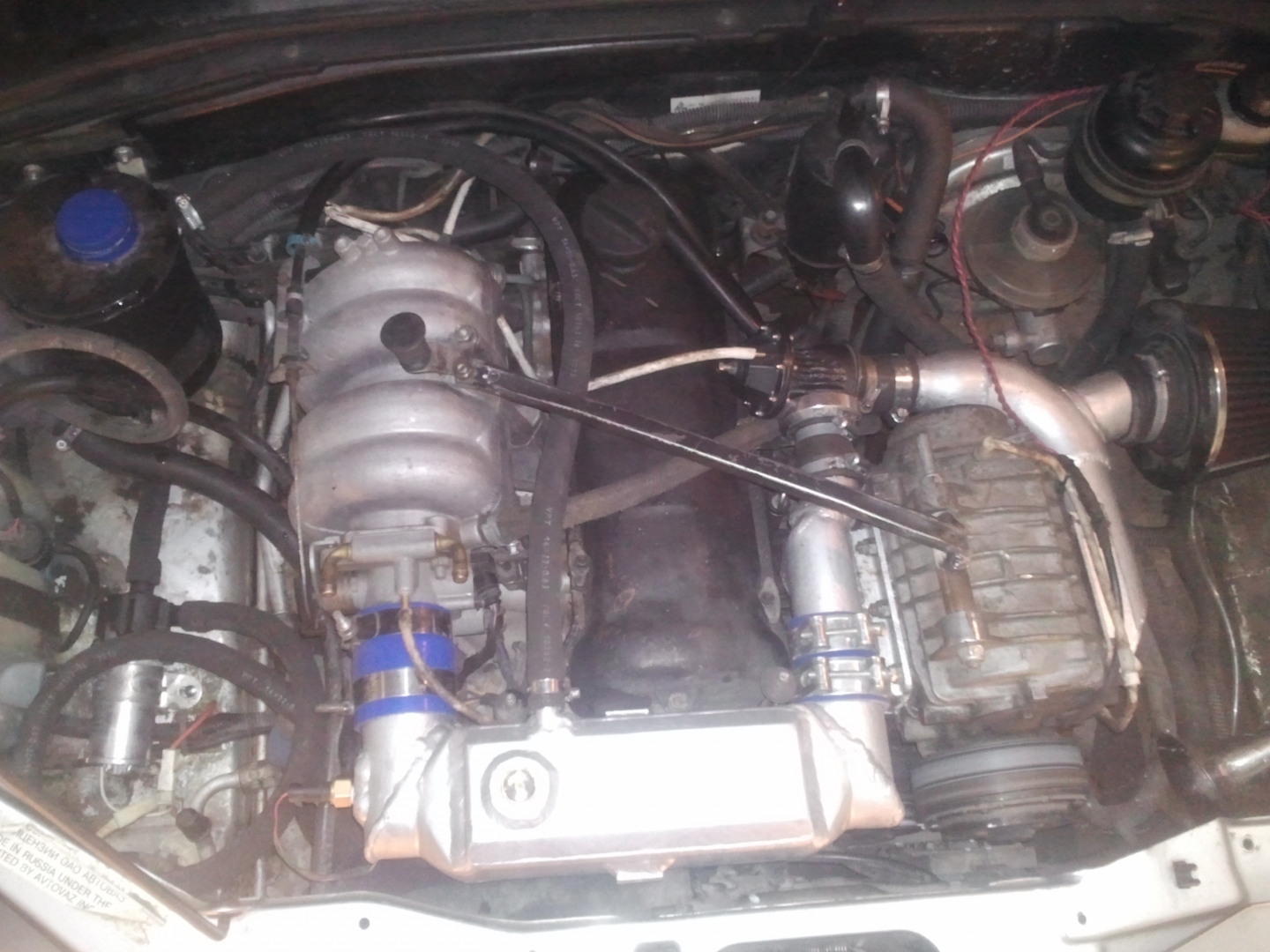

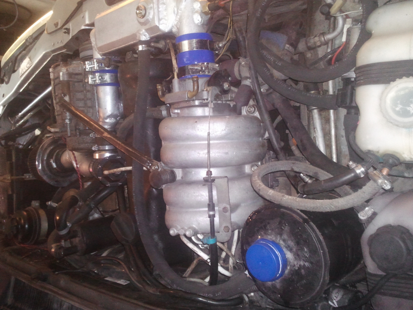

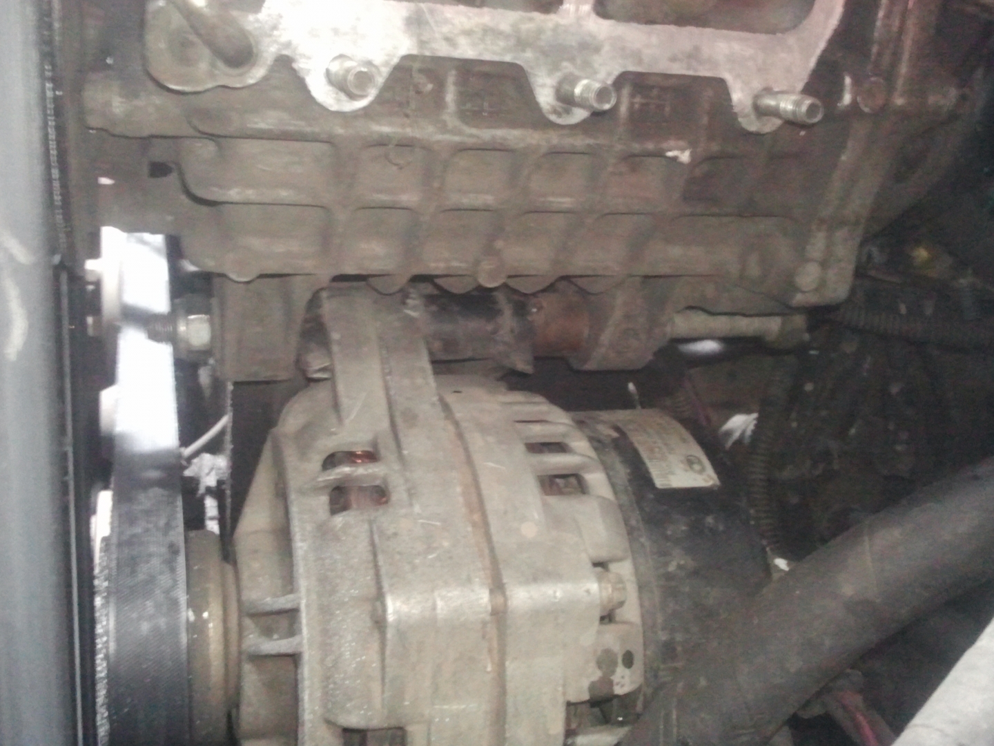

По креплению немного
