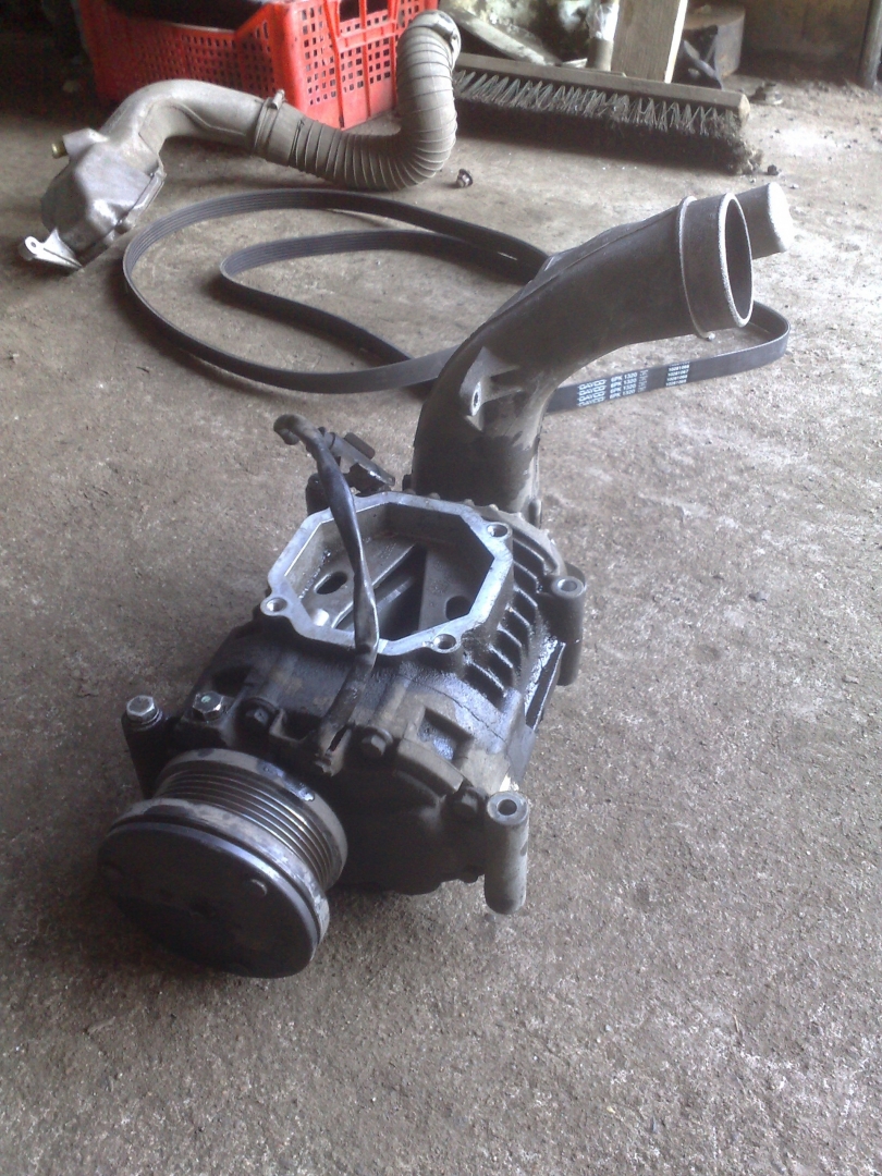

Всем доброго! Хотелось бы именно тут посоветоваться по поводу другого авто. Тагер 2.3. Двигатель клон мерседес м111. Сж 10.4. А есть м111 компрессор. Сж 8.6 или около того. И есть компрессор за 24т.р. Эбу у тага без возможности что-то там серьёзно менять в прошивке. Есть задумка. Компрессор с электромеханической муфтой на шкиве. А если подключение муфты завязать на включение гбо, давление наддува не более 0.5 и не ставить ни каких утолщенных прокладок под гбц, ремни, кронштейны, патрубки впуска и интеркулер с компрессорного движка... как думаете, чего получится? На профильном форуме крутят у виска)
Думал на свой W-163 c M111.977 установить компрессор от CLK230
Нарыл следующую инфу:
ЦЛК:
Объем двигателя 2295 см3
Тип цилиндра Рядный
Количество цилиндров 4
Ход поршня 88.4 мм
Диаметр цилиндра 90.9
Cтепень сжатия 9
Количество клапанов на цилиндр 4
Система питания Распределенный впрыск
Турбонаддув Механический наддув
Мощность 197/5500 л.с/об.мин
Крутящий момент 280/2500 н*м
Тип топлива АИ-95
Газораспределительный механизм DOHC
МЛ(111.977)
Мощность 150 л.с.
При оборотах 5400
Крутящий момент 220/3800 н*м
Наличие турбонаддува -
Расположение цилиндров Рядный
Диаметр цилиндра 90.9 мм
Ход поршня 88.4 мм
Степень сжатия 10
Топливо АИ-95
Т.е. отличие в степени на единичку(похоже разница в башке/прокладке, в поршнях визуально разницы не нашёл). Компрессор таки от ремня.
