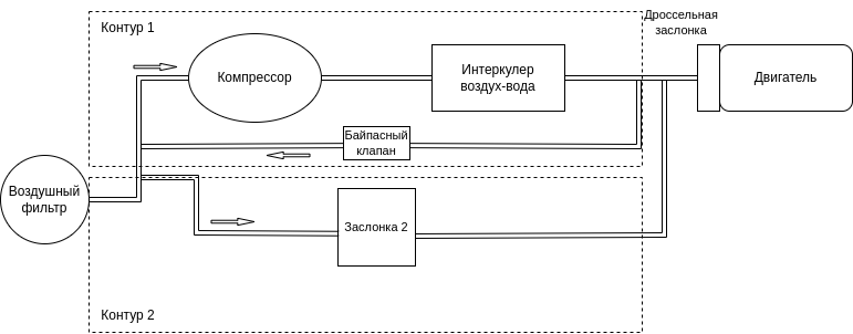

Продумываю схему рабоnы компрессора с возможностью отключения и полноценной работы без компрессора.
Изначально думал про перенос дроссельной заслонки до компрессора.
Прочитал тему с 2015го года и возник такой вариант установки:
1. Когда компрессор "включён", заслонка 2 закрывается и схема работы - стандартная (контур 1), нагнетение, воздушно-водяной интеркулер, дроссельная заслонка, байпас на вход компрессора.
2. Когда компрессор выключен - открывается заслонка 2 и воздух идёт по контуру 2.
В такой схеме смущает:
а) От чего взять "заслонку 2" подходящего диаметра. Сейчас думаю, посмотреть схему электронного дросселя и если там можно им управлять вида "подал плюс на один вход - открылось, подал плюс на другой вход - закрылось", то его использовать, как наиболее подходящий.
б) много параллельных пайпов - аж три.
Компрессор.png [ 26.86 КБ | Просмотров: 684 ]
Да чтож вы так мелочитесь то?
вот ардуина UNO с шилдом L298N аппаратно может рулить как минимум одной заслонкой, нужно лишь найти годный скетч или написать самому
https://www.youtube.com/watch?v=1hjI74OJUH0 с сорцами есть https://www.youtube.com/watch?v=qVVV0xnJX48
https://www.reddit.com/r/CarHacking/com ... a_arduino/
едроссель с ардуиной и управлением по дифференциальному давлению от родной заслонки закрывает все оставшиеся вопросы, в том числе и бустконтроль без надрывов пупка компрессора и включение выключение муфты. Ну и ничего больше кроме кольцевания входа и выхода компрессора не требуется. Три пайпа, имхо, там вообще никуда не влезут. Не увидел разницы между байпасом и заслонкой 2. Ну и если байпас от вага используется, то не факт что там дырочки хватит, он всё таки для сброса ограниченной порции воздуха (условно ведро) а не всей постоянной производительности компрессора, например при 6000 об на двигателе и брошенной педали газа.
