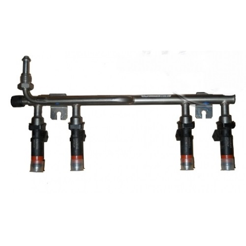

Отчитываюсь об установке ZMZ6354 (они же Siemens Deka 1D, они же 406.1132711-02):
Рампа при установке встает выше (дальше) на полсантиметра, штатные дырки крепления уходят. Чтобы закрепить рампу пропилил вот так:
Закрепил штатными болтами с широкими шайбами.
Под ресивер подсунул 3! прокладки :smile_bigsmile: .
Даже с 3 прокладками ресивер немного упирался в рампу. Решил рампу не трогать, а немного проточить сам ресивер: металл толстый, но пилится легко, главное не увлекаться : !
В итоге все работает как надо!

Alex59, какая производительность?
200cc, если не ошибаюсь.

Когда бутерброд из прокладок, при затяжки рессивера,крайние ухи сломать можно. Я два раза ломал.
Теперь очень хорошо представляю :smile_bigsmile: . Я только со 2 раза собрал нормально, первый раз многовато шайб подложил под 2 болта с другой стороны ресивера.
