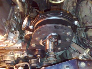

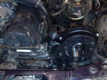

первый день вогружения
завтра поеду искать ремень, а может у кого есть 5 ручейков и 2250 длина???
А гена нижний или переставляли?
Да, если получится, это будет удар по турбостроению. Желаю удачи.
Сообщение Добавлено: 30 май 2009, 08:14
  •  489
  •  29 июн 2007, 22:16
  •  МОСКВА(ЦАРИЦЫНО)
на рисунке видно - гена под компрессором и даже не пришлось снимать, просто отодвинут в бок на том же кронштейне
