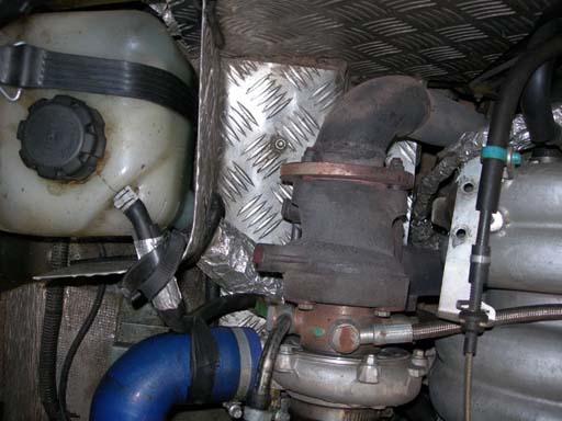

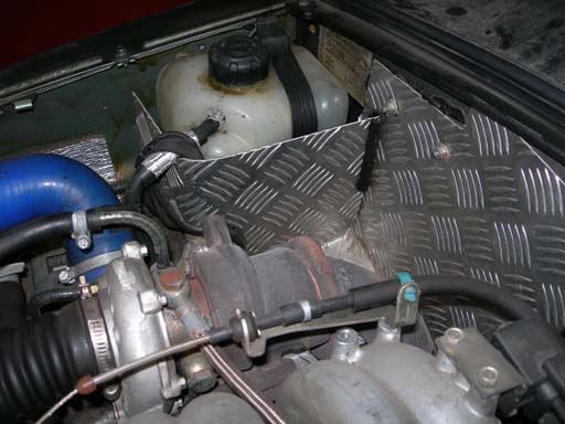

Denis, эта железка сгибается по форме бачка и ставится на некотором расстоянии от бачка, а как крепится не помню. В ближайшие дни попробую сфотать.

Это узкая полоска крепится на лонжерон, паралельно двигателю. А Экран я согнул из большого листа теплоизоляции, он закрывает бачок от турбины. Как сфоткаю выложу.

Эта узкая железка точно на лонжерон саморезами крепится, её на фото не видно, а бачак закрывается железякой побольше.

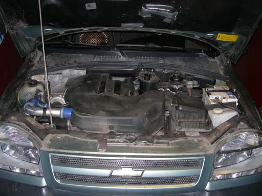

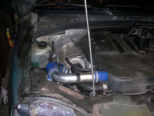

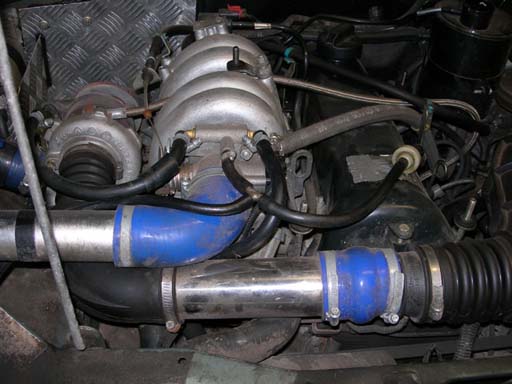

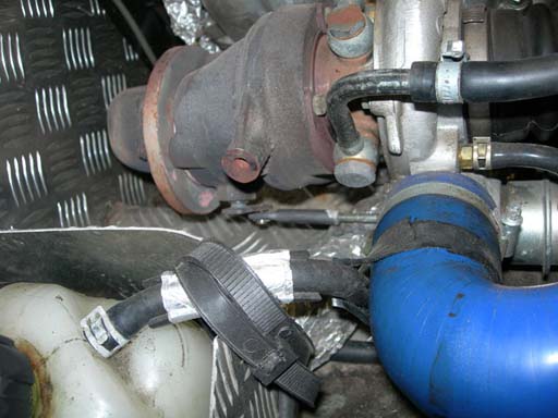

Спасибо за фотки. Слушай, вопрос такой, а крышка нигде не плавится ничего ? Пластиковая ? и ты провода не переносил которые на моторном щите были, или просто их не видно на фото ? Я вот заметил что без крышки мотор заметно шумнее.

Крышка не плавится. Провода не переносил, просто обернул их теплоизоляцией и фольгой. У меня прогорел экран алюминиевый который на турбину крепится, в месте крепления экрана к турбине(верней не прогорел а откорродировал так окуратно прям по диаметру этого места). Подложи между экраном и турбиной латунную шайбу или из нержавейки, чтобы сталь с алюминием не соприкосались.

У меня экран расширительного бачка примерно такой-же. Верхний кожух подрезал над турбиной и сделал вырезы под трубопроводы. Ничего не плавится. А провода не плавятся, только удленил проводку к дк (провел провода вдоль жгута форсунок) а то разьем оплавляся. Но уже писал об этом. А без кожуха реально движок громче работает

Akella, Daniil, спасибо. Будем делать...
А насчет гальвано-развяки действительно, чето я не подумал...
Только мне кажется улитка чугунная, но суть от этого не меняется конечно...
