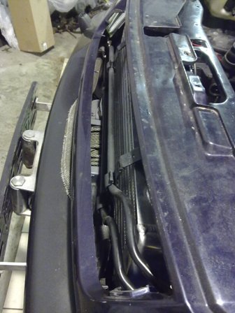

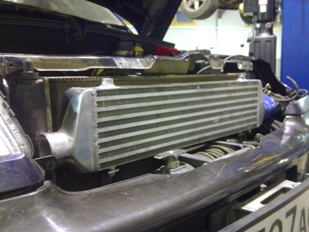

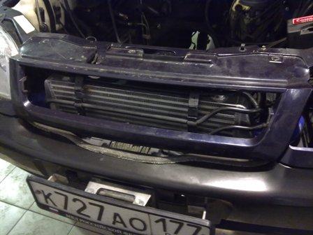

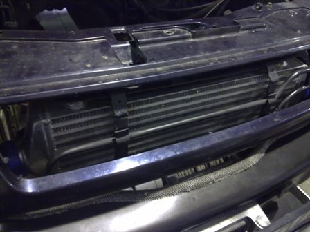

Cott, вот как примерно все будет выглядеть

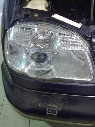

решил еще воткнуть рейсталинговую оптику и омыватели фар

kaznachei1968,
Поскольку интеркуллер расположен на приличном расстоянии от решетки, а аэродинамика нижнего пластикового края решетки направляет поток воздуха вверх, я бы посоветовал сделать направляющую маску.
Маска должна подходить к решетке почти впритык, направляя максимум потока воздуха на интеркуллер. Саму маску ты можешь построить на основании решетки из плотной резины или из чего захочешь, хоть из стеклоткани или пластика.
Радиатор гидрача я обвел бы по периметру интеркуллера, запустив его снизу, затем за патрубком на верх и ближе к радиатору кондея.
Немного смущает сэндвич из трех радиаторов подряд. Как будет поддерживаться оптимальная температура ДВС, а то может быть придется ставить более мощные кулеры или делать пару прорезей в бампере для дополнительного обдува.
Но это сугубо мое личное мнение и тебе решать самому как и что делать.
Для эксперимента(при настройке машины), замеряйте разницу температур до и после интеркуллера в таком варианте, а затем вставьте маску хоть из свернутого поролона или тряпок :smile_cool:
А так, все поместилось, маладца. Ждем отчета.

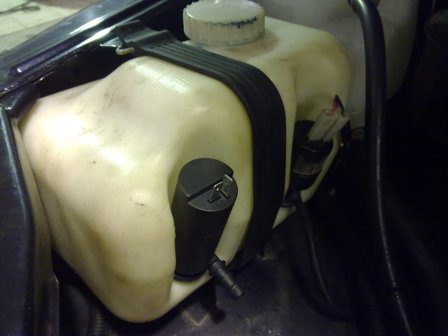

Cott,
а скажи пожайлуста , куда это у тебя идет синяя трубочка с блоу-офф...?

kaznachei1968,

Cott писал(а):
kaznachei1968,
а черный в атмосферу..?

kaznachei1968,
Да нет же!
Ты же спрнашиваешь про синий тонкий шланг? Он идет от впускного коллектора до блоу-офф.
Или я не про тот шланг?

Cott писал(а):
kaznachei1968,
Да нет же!
Это я понял, он срабатывает от разряжения в впускном коллекторе, а вот толстый черный ? стравливает в атмосферу?
