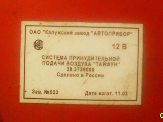

Гля, пацаны - электротурбина
Вроде приколы в другой теме?)))
Ну кстати если серьезно - вроде тот же Гаретт экспериментировал с элеткорнаддувом в дополнение к обычному на малых оборотах для убирания турбоямы
Интересно другое - раз на выставку заявились - неужели правда верили в свое творение?
Ну или в теории сверхмощный электродвигатель (поэтому и написано, что для кратковременного увеличения мощности)
Для низов самое то. Нагнетатель с механическим приводом от колена никого не смущает ? Ну, а этот с электроприводом. Существенно слабее, конечно, но и существенно проще.
Если серьезно, придется полностью переделать прошивку.
Добавлено спустя 1 минуту 30 секунд:
Меня ничего не смущает. Я точно заню, что если просто прикрутить любой нагнетатель, мотор тупо ляжет. Ко всему этому требуется адекватная прошивка. А ДАД М74.9 даже не увидит и не поймет избыток, его придется заменить на турбовый.
Бред все это. А вырезка - фейк.
Добавлено спустя 2 минуты 26 секунд:
Или, кто-то всерьез считает, что Автоприбор даст вам прошивку к этой приблуде?
И да. Чтобы получить избыток, электродвигатель должен быть такой мощности, которую никогда не отдаст бортовая сеть. Поищите расчеты в инете, кому интересно.

А вырезка - фейк.
Это я лично фоткал
Но номер мог быть апрельским...

Ну, значит, разводила тот, кто это придумал и внедрил). Ну не может Это работать!)
Попытки сделать электрический нагнетатель всегда оканчивались провалом из-за потребной мощности для электродвигателя.

Это не может не работать поскольку не противоречит законам физики и Теории ДВС.
Вся проблема у потребителя в том, что он хочет "чтоб стала как пуля" от устройства, задачей которого это не является.
Это не нагнетатель. Он не заявлен как альтернатива турбонаддуву как у AMG. Это система добавочного воздуха.
С грязным воздушным фильтром мотор тянет хуже, чем с чистым. В горах хуже, чем на равнине. Разница давлений перед дроссельной заслонкой составляет единицы кПа. Чтоб было понятно : 0,01-0,03 бара.
И водитель это чувствует. Электромотор вентилятора отопителя запросто обеспечит этот подпор. Чем меньше обороты двигателя, тем больше будет подпор. В отличие от турбонаддува, у которого вблизи холостых просто никакого подпора, одни потери.
И не надо никаких прошивок. Указанные выше колебания давления запросто укладываются в штатные алгоритмы ЭБУ. Не надо никаких дополнительных датчиков давления. Не надо ничего дополнительного.
Просто мотор точно станет значительно эластичнее.
попробуй. А после жопометра заедем за мой счет на диностенд, и посмотрим на кривые момента и мощности. С абсолютными цифрами спорить сложно.

С какими цифрами ? У тебя графики начинаются с 1900 об/мин. На меньших оборотах показывать стыдно ? А холостые обороты у тебя сколько ?
Что ты сравнивать собрался ?
