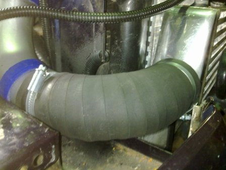

Denis, ИМХО начинать надо с кулера!
У Казначея Изображение
Как сделали на турбобазаре адрес http://www.turbobazar.ru/modules/phpBB2 ... ?f=5&t=405
Конфиг
« Один из последних проектов,разъездное авто на каждый день
-1700
СЖ 8
гт1752,избыток 0,8 овербуст 1 бар
Т-образные клапана,изменённая КС
360сс ,валбро 255,
выхлоп 63,резонатор,банка сааб
интеркулер кетай(СТК)
дроссель 54
воздушный фильтр стандарт
январь 7.2 ,дмрв
0-100=8,5с ,три передачи ,отсечка 6200
трансмиссия стандарт,усиленное сцепление,колёса зимние 235 55 R18» (с)
интеркулеры в картинках, можно подобрать нужной конфигурации
http://www.maxparts.ru/index.php?page=p ... &page_no=1
пайпинг явно использовался тонкий, 51мм «за глаза», тем более у тебя выход турбины 51мм, значит толще делать не стоит (ты ж не собираешься 2кг дуть?!)
интеркулер вообще фигня, мелкий. Самое главное что он короткий в длину, можно спокойно завести гибы труб и нормально посадить через силикон . Стыки не будут тереться о металлические грани. Я сейчас вышел, пачкой сигарет промерил, 50мм трубы легко пройдут, тем более что у меня кондей, а у тебя его нет. Возможно чуток помешают кронштейны крепления решетки, но это устранимо (после того что ты сделал со своей машиной, ты вообще на ней должен жениться ). Но это на случай, если совсем тяжело , нет возможности трубы где-то подогнуть. Но думаю проблем вообще не должно быть.
НО. Я смотрю у турбины выход вбок и вверх. По картинке трудно судить, но насколько высоко они над лонжероном? Есть возможногсть холодную часть улитки довернуть влево (как смотрим на картинку) чтоб выход опустился ниже? Шаг между соседними винтами большой, может и не получится, нужно чтоб 3-4см все-таки он был выше лонжерона, чтоб от вибрации двигателя не сломало . если получится опустить, то уже все более-менее нормально выходит. Переходы сделать на максимально длинных силиконах, чтоб они гасили вибрации и отклонения двигателя относительно интеркулера. Вроде есть как аля гофра силикон для таких целей. Смотри здесь:
http://u-tune.ru/vpusk/interkuler-kity/ ... 8&Itemid=2
можешь пробежаться по разделам, там есть хитроделанные силиконовые трубы для субар :smile_wink:
Всё это конечно будет стоить не слабо  но найти можно всё, если есть финансовая возможность.
Итак, правый угол мы прошли (по ходу движения). В левом вообще ничего сложного нет.
Осталась малость, нацепить твой мегафильтр 
Помнишь, я чуть выше предлагал повернуть улитку относительно турбины? –я освобождал место для аэромонстра  сразу же на впуск турбы его и пихай! лучше через уголок, завернуть к крылу и поставить перегородку из люминя (если всё это осуществимо физически)
Остальное мелочевка. Главное прикинуть, хватит ли места развернуть пайпинг и фильтр около турбины. Делать это по фотографии не легко. Ну, в крайнем случае придется тянуть трубу в другой угол.
Я вижу примерно так. Кулер по желанию можно взять больше (ВЫШЕ), но не длинее. Тогда как у Котт пилить усилитель бампера и опускать нижнюю часть между ним и радиатором. Главное чтоб пайпинги выходили на уровень низа фар/ферхней кромки бампера.
З,Ы. где-то на турбобазаре есть темы про пайпинг, так там чуваки вроде как по 400л.с на 51-й трубе собирали, и не жжужат. Думаю особо париться о каждой потерянной лошади не стОит – нет предела совершенству. Дунешь около 1кг, и хватит, Шевик и без того разваливается на 80л.с. 
