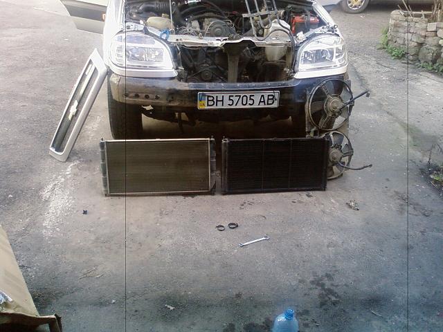

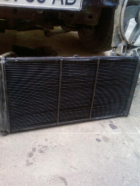

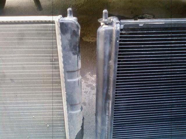

Оренбуржский медный
Ставил на дизеле,разница с люминем более стабильная температура,медленее нагревается и медленее остывает,стрелочка температуры не прыгает резко под нагрузкой.Но не скажу чтобы он намного лучше охлаждал двигатель по сравнению с штатным.
