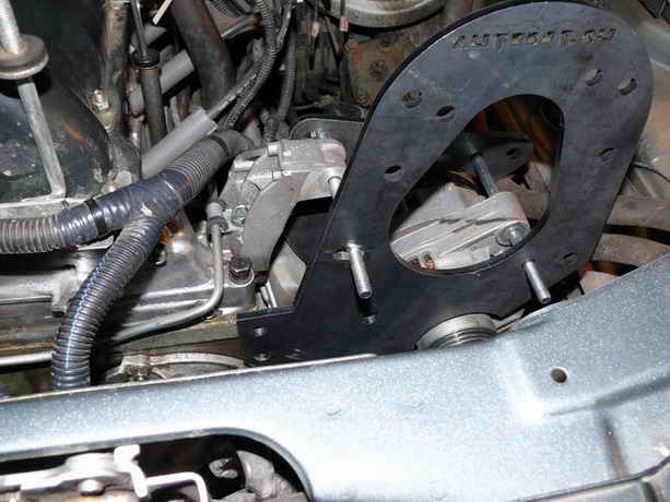

ttt01, гену открепляешь на верхней шпильке и отваливаешь в сторону, чуть вниз в сторону аккума. Сверху присандаливаешь компрессор. нужен комбинированный кронштейн что-то среднее между автоботовским (нижняя часть) и тот что DIANABOL привёл с классики.
судя по фотке, гена на месте
Сообщение Добавлено: 20 мар 2011, 22:16
    3040
  •  18780
  •   170
  •  18 сен 2007, 22:36
  •  Тюмень-столица деревень
Блог: Просмотр записи (1)

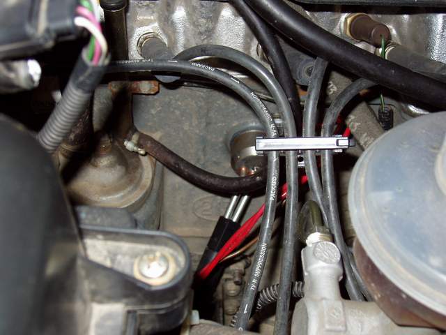

вообще-то, даже готовый кронштейн от классики ИМХО полное ГЭ..
по-хорошему, надо использовать нижнюю часть фронтального кронштейна автоботов, обязательно маленький кронштейн, тыльный + всё это ещё завязать к блоку, там где стоит МЗ (блок зажигания)+ не плохо бы еще зацепиться за гайки крышки клапанов. Слишком массивный компрессор.На кочках его протрусит и ни одна сварка не выдержит, боюсь что даже металл может погнуть.
вот автоботовские кронштейны фронтальный и тыльный и видна гайка крышки клапанов около сапуна (слева)
вот мелкий кронштейн
вот котёл на месте МЗ (БЗ) и справа еле видна резьба под кронштейн МЗ. Закрыто проводами :smile_doh:
