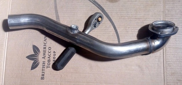

Приемная кстати есть б/у , у меня раньше стояла .
Была только немного в натяг , и гайка ДК не удобно (так и не переделал в свое время) . Здесь она еще новая .
Если кому надо - обращайтесь .
