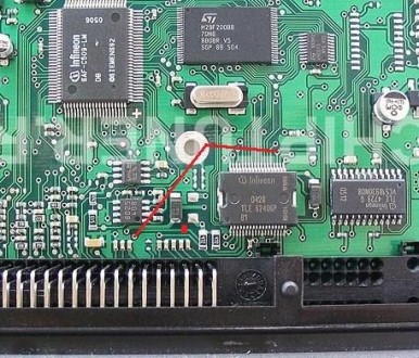

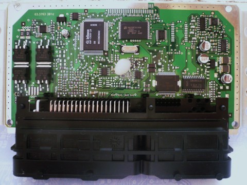

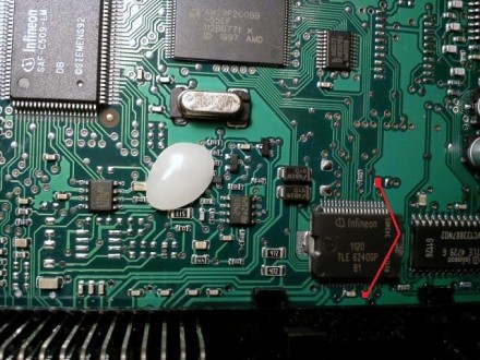

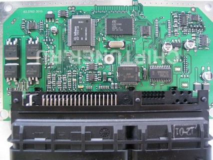

Да как нить отрастим :
Дошли руки до фоток :
Это 16V (картинка с "чиптюнера":smile_wink:
Это мой - на наклейке "Элкар" , куплен на "клубтурбо"
Доработка (линия-соединить , точка-резать)
То же самое на моем :
нижнюю точку показал так - паять лучше где-то в другом месте .
2013 L

Да в чём проблема? Эти фотки существуют давно.
Достаточно сделать самую простую систему пошагового включения. Заморачиваться МОЖЕТ БЫТЬ стОит только на машинах с кондеем. Хотя.. всё просто реализовать и без участия контроллера.
Для меня резануть дорожку и кинуть "соплю" не сложно.
Вопрос в другом. Как в софте конфигурируется выход, если в стандартном контроллере он запараллелен. Это ж фигня, тупое резание дорожки ничего не даст.
Обязательно ли что-то резать, если с таким же успехом можно использовать любой другой (не совсем любой, конечно) незадействованный? Возможно,достаточно в гребенку контроллера добавить один контакт. Вернее, перекроссировать с жгута 2вентил в нужный пин.
Всё решает версия ПО. Я так понимаю, что в тюнинге авто это называется "карта". Она конфигурирует вх/вых и закладывает базовые калибровки- BIOS.
Остальное настраиваемое -типа операционная система и пользовательские данные.
