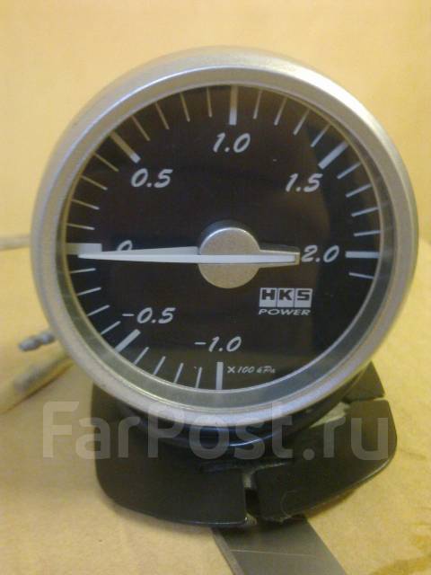

имхо пофиг на обороты главное нагрузка!
лучше ехать при 3000 об и абсолютном давлении в коллекторе 80 кпа (== разрежение на 0.2 бара ниже атмосферного), чем при 2000 и давлении в 100 кПа (полная нагрузка), причем эти 100 кПа получатся уже при 25% тапки.
Покатавшись с бустметром (который также и вакуум показывает) - я понял что обкатка с "жалением" движка в 99.9% случаев это перегруз движка 100 кПа-скальным давлением почти всё время работы (оборотами не балуемся, всё получается внатяг, движок не едет, тапку вроде как бы и не давим, но 25% уже достаточно чтобы насиловать движок).

Короче чтоб на бустометре было ниже 0 -2.(разряжение)и не больше 3000-3500 об/мин?
GT-Шнива 1bar.. 2011GLC.Климат.ЗДТ.
http://fotki.yandex.ru/users/expertq
Сообщение Добавлено: 27 июн 2013, 10:01
    2100
  •  12843
  •  18 окт 2006, 21:12
  •  Карелия, Петрозаводск
Skiff, ага.
правда на разных приборах по разному, в этом случае желательно быть не больше -0.2
а по этому не больше 0.2 (того что ниже нуля) если следовать феншую
Если глубокий вакуум (под -0.5), то можно и высокими оборотами баловатся по 4000 так даже лучше для обкатки
