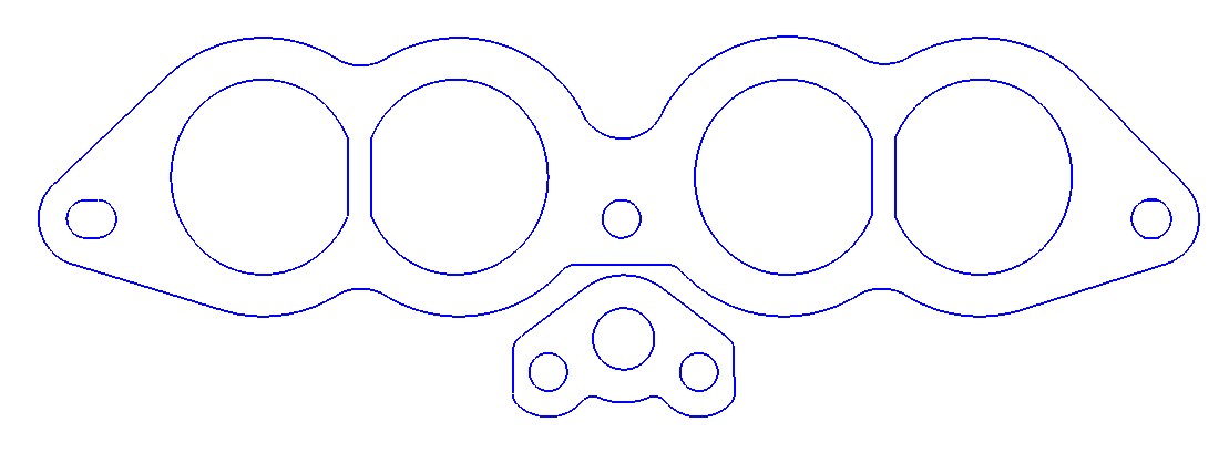

Привет. Вопрос по волго форсам на stage1 без обратки. Сколько должна быть проставка между ресивером и впускным. Форсунки по худшему варианту 107, а не сименс. Итак, толщина родной(нижней) прокладки 1 мм. +1мм будет верхняя прокладка. Далее между ними из стали любой хочу проставку. Вопрос по толщине пластины. У кого сколько прокладок бутером стоит?

@aalex , у всех по разному получается, бери с запасом)
А нахрена этто порно с кучей прокладок :smile_mooning: ? достаточно просто подточить напильником выступы креплений на рампе и все встает с одной прокладкой, где -то здесь есть мои фото по поводу этого вопроса. Примерно 50-я страница, июль месяц где то
viewtopic.php?f=71&t=163&start=470 вот - нашел!

@aborigen@ , Если я правильно вижу - на фото бочонки, а не 107ые боши.
Да, БОШ влезает хуже, т.к. длиннее.
