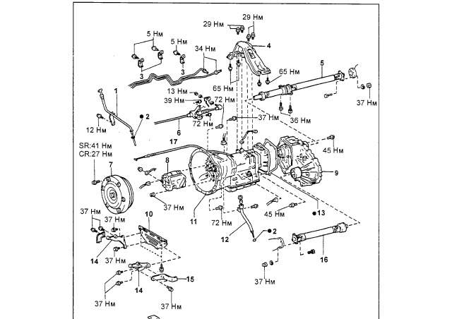

Я говорю про эту коробку, надо вживую ее посмотреть и прикинуть на авто, цеплять ничего не будет и карданы не ломаются (как будто специально для Шнивки), для городского авто по моему мнению самое то
