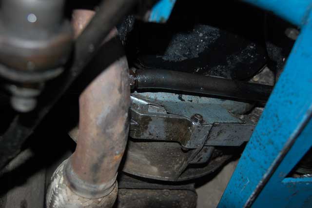

Arbuzzz писал(а):
А у меня она не только выгнута хитро, но еще и регулируемая..... :
А фотку можно глянуть?
Нива-2121, 1,9 TD XUD9TE (было) 2,1 TD XUD11ATE (стало)

Dmitrik, типа вот:
пока все что есть :

Да да оно самое, у меня еще пропил был в кожухе,но все равно при сильно вывернутых колесах цепляло и неприятно тарахтело на всю машину.

Да, пропил есть, подтверждаю.
ЗЫ: Даже два. Сделаны за 4 снятия-установки кпп.

На самом деле там можно найти место мотору так чтобы он не цеплял ,но очень долго надо подгонять.У меня сейчас кстати сама тяга не цепляет,цепляет кулиса маятника рулевого.

А у меня иззу того что КПП полонеза длиннее вазовской (изза колокола), маховик не сзади рулевой, а перед ней. Пришлось нижнюю часть колокола немного вырезать. Там до сцепы осталось 5 мм всего (тяга прямо под сцепой). Сейчас нужно будет ставить сцепу большего диаметра под мотор 2,1 ТД, так видимо придется гнуть тягу или перевернуть кверх ногами (подсказали технологию). Но вырез в колоколе все равно останется..
