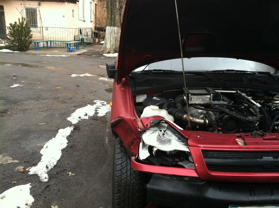

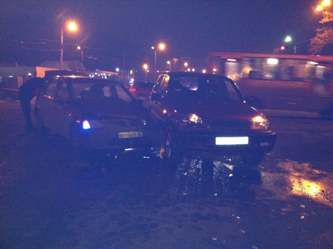

Да и кстати у меня горе((((
Лохан канешна же не прав,за что и поплатился,там вся морда вместе с мотором в утиль....
