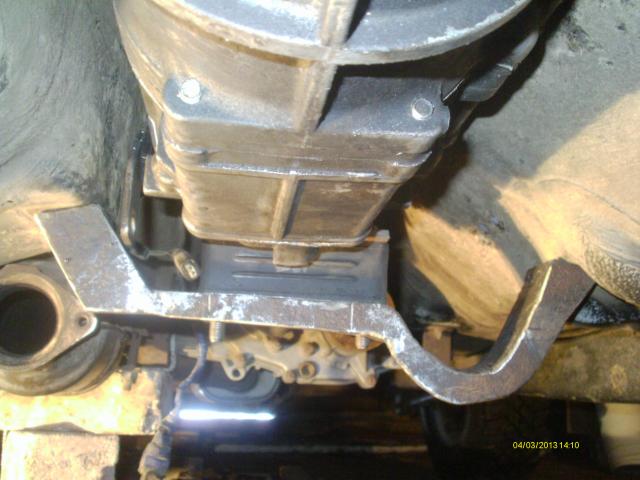

Вот кстати нашел фото опоры кпп в процессе изготовления.

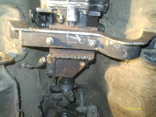

Во! Только сегодня изобразил...

Подушку взял от 24 волги. Посмотрю когда заведу движок на счет вибраций , может предёться что то изменить.
Пойдет,тока места крепление к кузову укрепи родные шпильки может вырвать

<BlaZZer> за шпильки спасибо сам в них дико сомневаюсь, надо что нибудь придумать...
